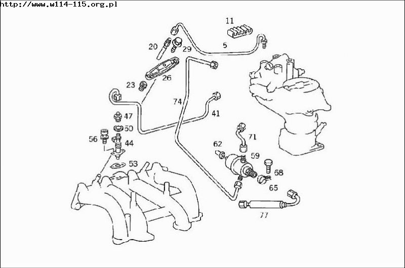

Pozwólcie że podepne sie pod temat, chce wymienic wtryskiwacze w W201 2.3 benzyna. czy jest to jakis wielki problem - pytam - bo nie robiłem jeszcze tego.. ile jest tam gumowych uszczelek? jedna czy wiecej???
Jest to numer 23 na zdjeciu ... u Was widze jeszcze jakies żółte uszczelki..

Gumek jest tyle co wtryskiwaczy. W silnikach M102 nie ma już żadnych innych dodatkowych uszczelnień. Do wyjęcia wtryskiwaczy odkręcasz śrubę 29 z mocowania 26 i masz po problemie, pomijając oczywiście wykręcenie ryrek paliwowych.
Z grubsza widać na żywo:
