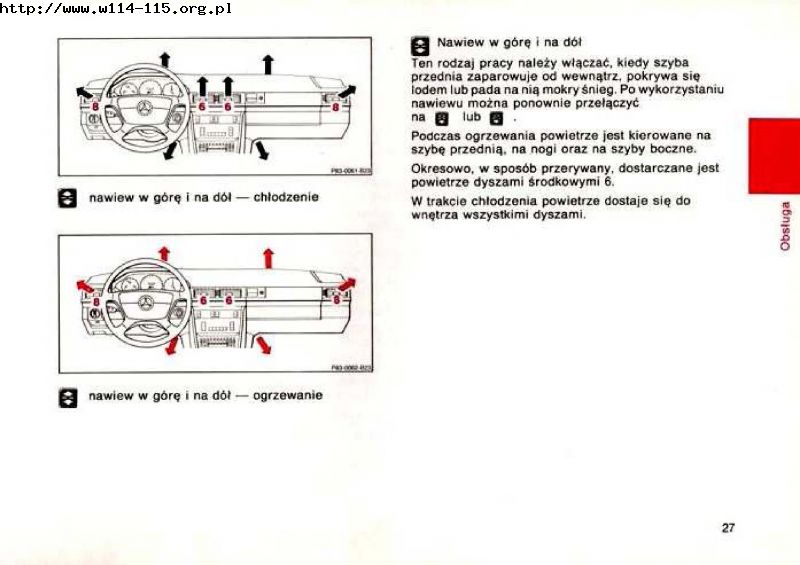

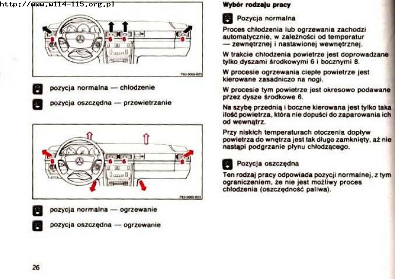

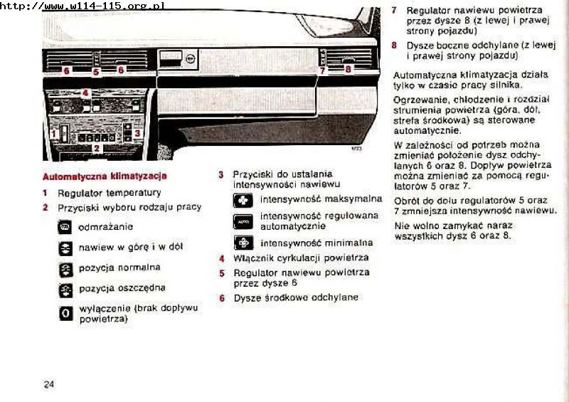

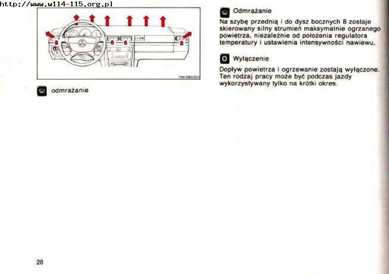

Post: ndz sty 24, 2010 1:20 pm
Posty: 1724
Najpierw poczytaj instrukcje obsługi klimy automatycznej:
