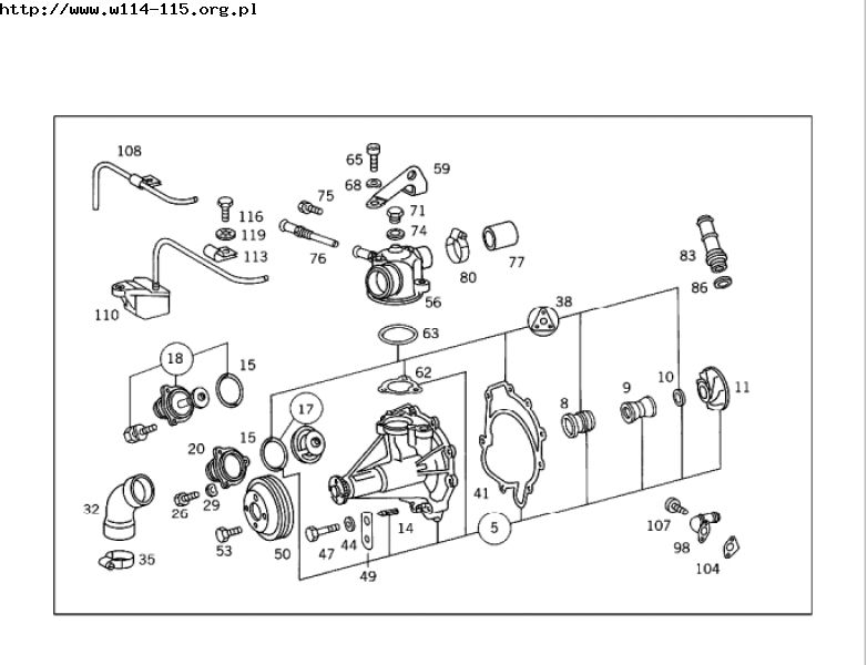

1. termostat ma taki cypelek chyba odpowietrznik czy ma znaczenie jego pozycja dół lub góra (termostat nie ma żadnych wypustków można go włożyć w każdą strone)
2. czy termostat ma być włożony stroną bez sprężynek w do krućca bliżej pompy czy odwrotnie ?,. Pasuje w obie strony.

taki rysunek znalazłem w EPC: Obrazek

Nie pamietam już którą strona miał byc założony termostat, ale kierunek ułożenia tego zaworku z boku, nie odgrywa chyba żadnej roli, włożyłem u siebie nie zwracajac uwagi na ten zaworem, może epc ci pomoże:
Obrazek <br>Dodano po 1 minutach.:<br> Widze, ze ktoś mnie uprzedził ;)
Termostat powinien być tak ustawiony, żeby ten zaworek z kulką był w najwyższej pozycji.
