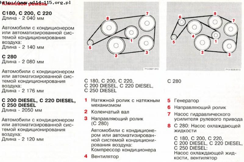

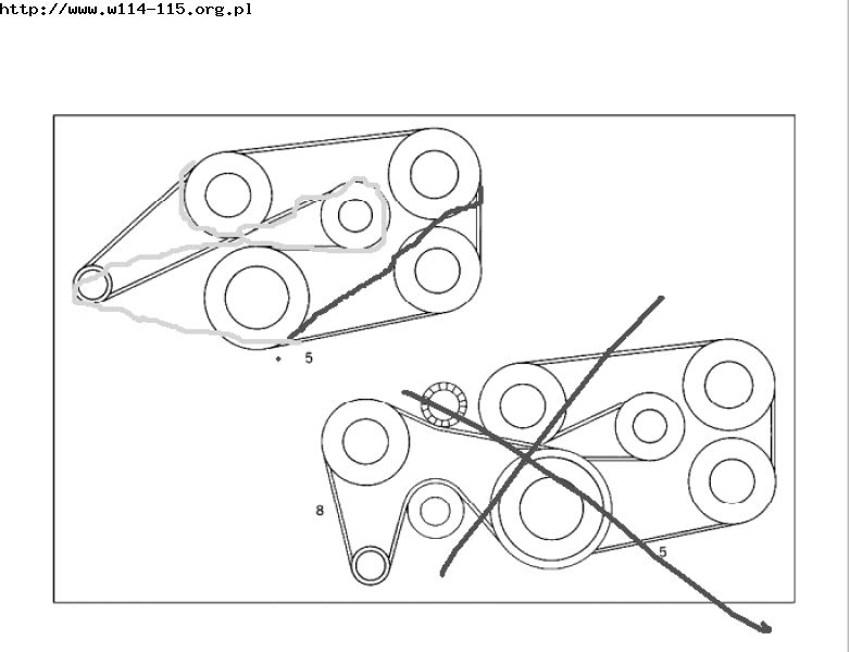

Oto obrazekObrazek
W c-klas 180 mojego ojca niema klimy i wydaje mi się że pasek powinien iść jak zaznaczyłem na rysunku ciemnym czarnym kolorem, natomiast ma założony tak jak zaznaczyłem na szaro. Więc jak powinno być?

Ma źle założony. Powinno być tak jak było zaznaczone podwójną linią, przed tym, jak zacząłeś zaznaczać. Nr 5
Post: ndz lut 07, 2010 11:36 am
Posty: 1724
Tu wszystko widac:

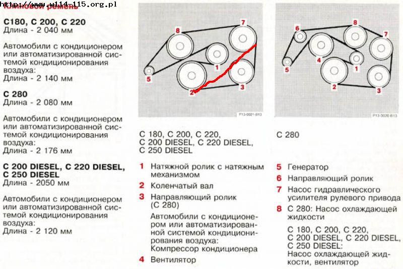

Dzięki za odpowiedź, oboje macie racje tyle tylko że w silniku ojca brak jest koła nr 3, więc dedukuję że pasek powinien iść tak samo jak na zdjęciach tyle tylko że bez koła nr 3. Właśnie całe EPC pokazuje wersje ze sprężarką klimy a ojca C-etka klimy niema. Więc pasek powinien przebiegać tak jak na zdjęciu z czerwoną linią Obrazek

Post: ndz lut 07, 2010 5:02 pm
aaaa :lol: W takim razie dobrze zaznaczyłeś na początku na czarno oraz teraz na czerwono.

Hehe, ja już kiedyś wklejałem zdjęcie takiej samej Polskiej Myśli technicznej.
Zmień przebieg paska bo wyglanzuje koło pasowe na silniku - tam nie ma co ciągnąć osprzętu z takim opasaniem :-).
