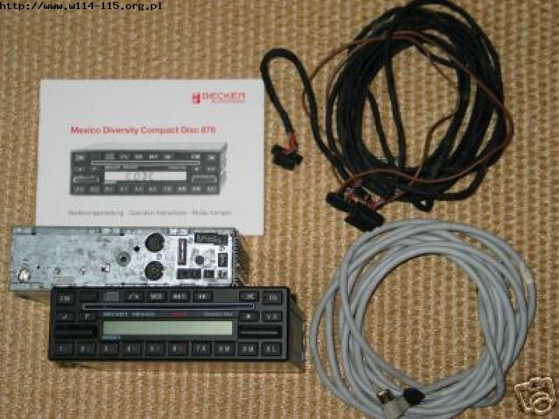

Witam. Posiadam takie radio . Moje pytanie jak to w całość podłączyć. Poprzednik niestety powycinał co się dało z instalacji radia i nie ma oryginalnych złączy zeby to podpiąć.
Czy to radio powinno chodzić w połączniu z oryginalnym wzmacniaczem czy moze działać samo.
Czy ktoś wie jak to podłączyć ?

Radio jest 2-częściowe ,a ty masz tylko przednią częsć ,która sama nie bedzie działać .W 2 części jest tuner i wzmacniacz.Podłaczenie jest proste ,ale jak nie masz 2 częsci to szkoda gadać.

Ta druga część jest montowana w bagaźniku i do niej podłaczone są głosniki i antena ,oraz kabel połączeniowy do częsci przedniej .Obie części mają takie same wtyczki zasilające ,tak wygląda opis wyprowadzeń:
Kabel połaczeniowy ,który łączy obie części ma 7 pinów po okręgu i jeden pin w środku.
Tak wygląda oryginalne okablowanie:

Czyli w moim przypadku zostaje zdemontować to okablowanie z innego MB lub zawitac do salonu i zamówic nowy zestaw.

Cena takiego okablowania w ASo Cię zabije .Szansa dorwania na szrocie mała.Najprościej kupić same wtyczki zasilające albo na szrocie (takie same jak w słabszych modelach radioodbiorników) albo w ASo i dorobić kable .Wtyczki do kabla połączeniowego są w handlu dostępne.
