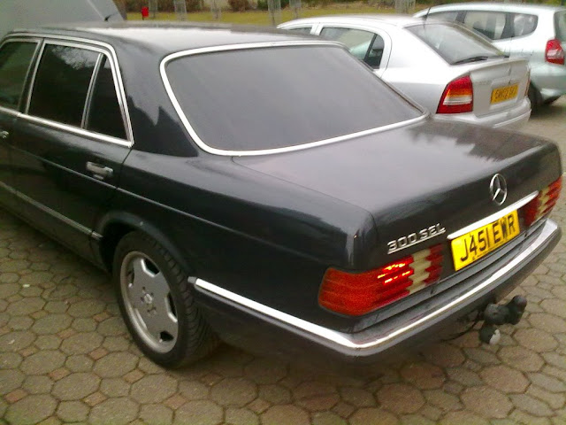

W poprzednim poście pisałem, że w końcu udało mi sie zakupić wymarzonego w126. Teraz po odbiorze auta wiem, że to była niesamowita okazja.
Pojazd został wyprodukowany no i właśnie nie wiem kiedy w książce serwisowej mam "date of initial registration" - 31.12.1991 ale z numeru VIN wyczytać można co innego.
Mniejsza z tym, proszę o rozkodowanie VIN bo nie bardzo się w tym łapię.
VIN: 1260252A5862747
Pierwszym właścicielem pojazdu był niejaki Abdul Q Mughal, kto kolejnym i ilu ich było nie wiem :)
Wiem, że poprzedni właściciel kupił auto w roku 2007 i żeby było śmieszniej była to osoba karłowata (w pojezdzie zamontowane były specjalne manetki do gazu i hamulca).
Byl to miłosnik i pasjonat, wpakowal w tre auto kuuupe pieniedzy a sprzedał bo żona zrobiła prawo jazdy i niestety SEL za duuuzy.
Pewnie nie było mu łatwo. Auto trafiło do mnie w pięknym stanie a poprzedni właściciel żegnał swoją damę ze łzami w oczach.
Książka serwisowa tego pojazdu kończy się na przebiegu 180 tyś mil =300 tyś km i tu jest problem bo książka NIE MA WIĘCEJ KARTEK!!!
Przebieg 180 tyś pojazd miał w 08.2007 roku.
Obecny przebieg 196 tys mil.
Do auta oprocz starej ksiazki serwisowej otrzymalem komplet 3 kluczykow stos faktur, i nowe tarcze i klocki :)
O stanie pojazdu nie bede zbyt wiele pisał wystarczy poprostu obejzec, dodam, że auto prowadzi się jak nowe.

To chyba na tyle pytań, teraz czas na LINK DO GALERII:
http://picasaweb.google.pl/djeczny/Merc ... 12630SEL02
Jakosc zdjec nie najlepsza ale autko mam kilka dni.
Dziekuje za pomoc czekam na liczne odpowiedzi, no i podziwjajcie :D

te półeczki na drina z tyłu są przekozackie! były chyba dokładane? bo nie ma ich w opcjach
300 CE-24 / 1991 / Nautikblau
Post: czw mar 11, 2010 8:50 pm
Rejestracja: pn cze 30, 2008 11:03 am
Posty: 131
Tak racja,
Pólki z tyłu są ponoć od jakiegoś Jaguara ale jakiego to nie wiem:)
Mam jeszcze progi chromowane AMG (pewnie nie oryginalne do spotkania na eBayu) z podświetleniem sprowadzone z USA ale póki co leżą w bagażniku bo troche się wacham czy je zakładać czy nie.
