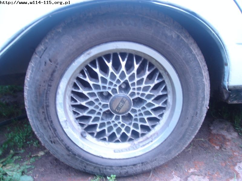

Ale te felgi wydają mi się coś podobne bardzo do tych:
A to by oznaczało, że nie są oryginalne niestety...
No chyba, że W126 z V8 ma inne hamulce z przodu niż np. 300SE...
