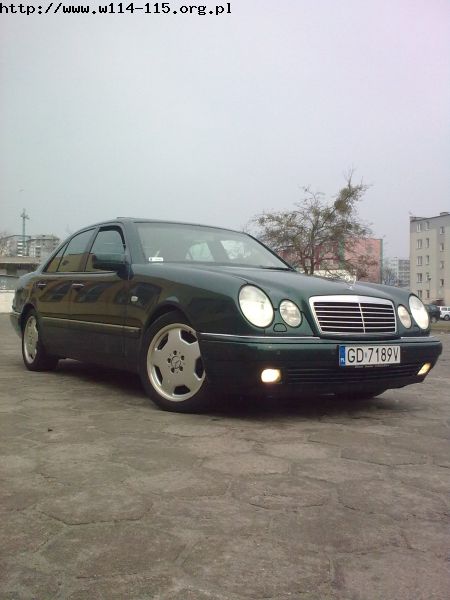

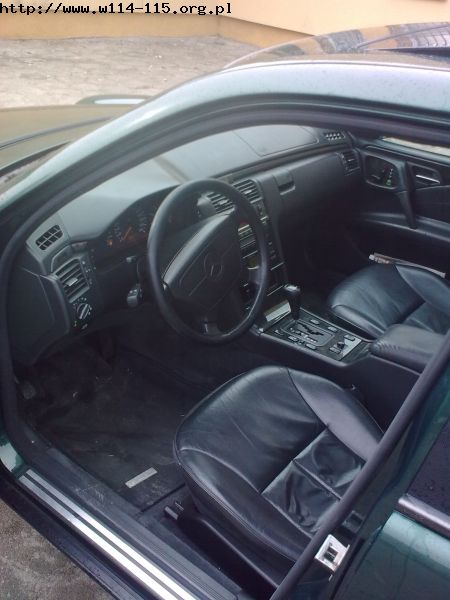

poniżej parę fotek mojej nowej gwiazdy :)
http://www.w114-115.org.pl/forum/img01/ ... ie0018.jpg
http://www.w114-115.org.pl/forum/img01/ ... ie0020.jpg
