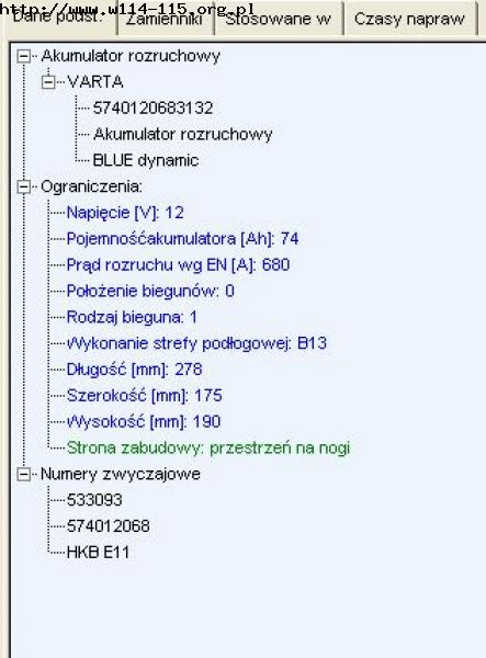

JAKI AKUMULATOR DO W210 2.9TURBO DIESLA??
jakie powinien miec parametry??
i jaki najlepiej kupic? osatnio miałem centre future plus ale nie byłem zadowolony!!!

TecDoc podaje od 70 do 100Ah
Ja mam Centre plus 5 rok i jestem zadowolony :P Futura jest już za bardzo wyżyłowana [szalone]
