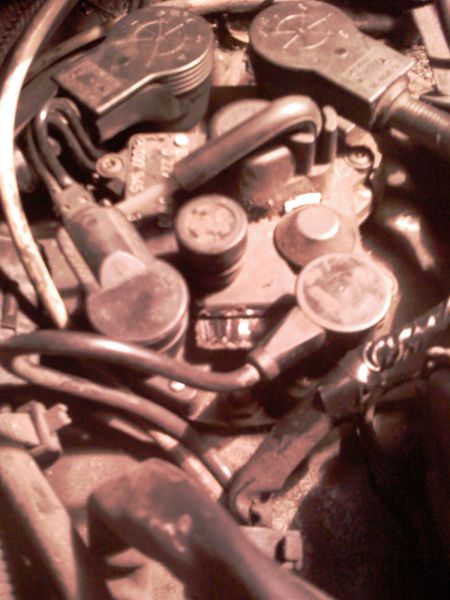

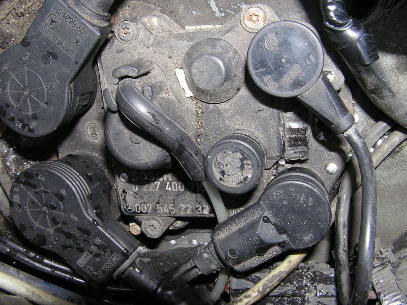

Post: ndz mar 08, 2009 9:22 pm
Rejestracja: ndz mar 01, 2009 5:16 pm
Posty: 25
Lokalizacja: wroclaw
znalazlem dwa stare zdjecia w telefonie,lepszej jakosci i samego modulu moge dopiero we wtorek wrzucic
http://www.w114-115.org.pl/forum/img01/ ... GE_040.jpg
http://www.w114-115.org.pl/forum/img01/ ... 010175.jpg

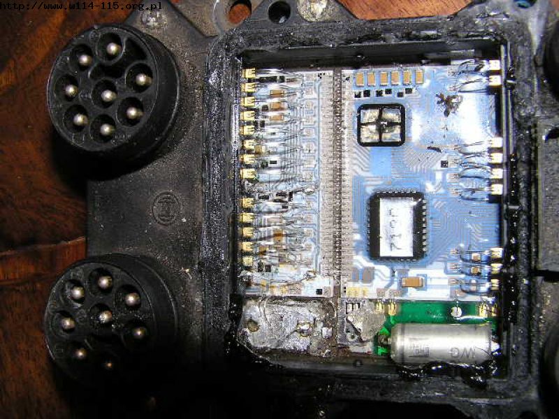

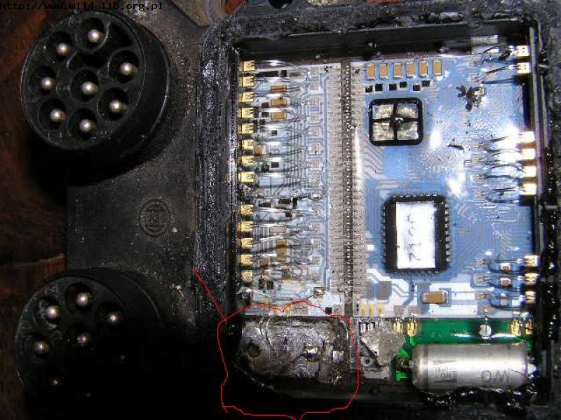

Post: czw mar 12, 2009 9:36 pm
Posty: 25
zgodnie z obietnica zdjecia na ktorych cos widac.
czesc zakreslona na czerwono jest spalona
http://www.w114-115.org.pl/forum/img01/ ... 010201.jpg

Post: czw mar 12, 2009 10:19 pm
Rejestracja: ndz sty 25, 2009 12:23 am
Posty: 278
Co tam, tranzystor padł? Jeśli moduł kluczuje, wykrywa impulsy i działa poprawnie oprócz dawania impulsu na cewkę, to moduł jest do uratowania. Ktoś, kto ma sprzęt do tego, zrobi ci to bez problemu.
A jeśli chcesz, to mogę ci poszukać takiego sprawnego.
Swoją drogą, jeśli to padł tranzystor na wyjściu, to sprawdź, czy z cewką i instalacją od tej strony wszystko w porządku i czy po podpięciu sprawnego historia się nie powtórzy.
