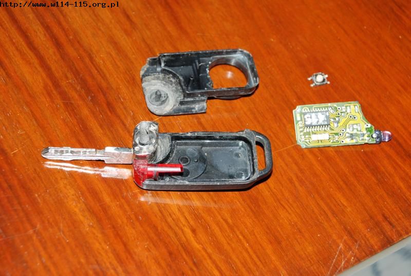

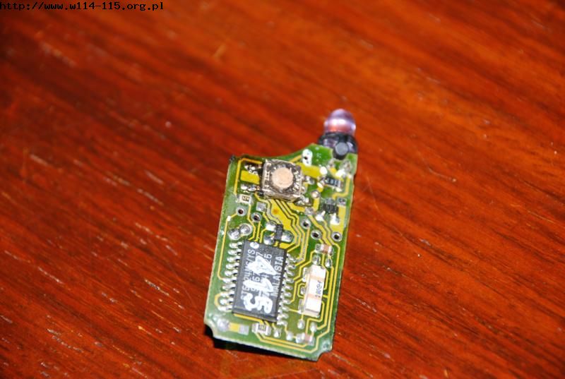

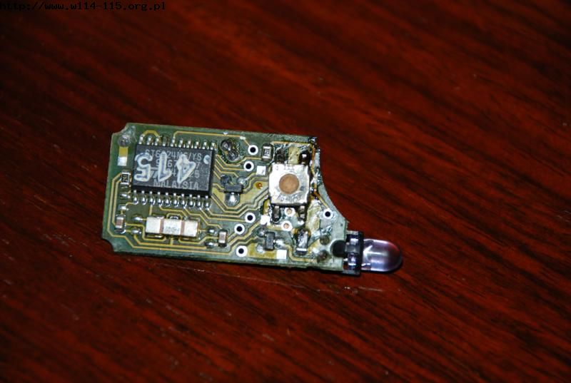

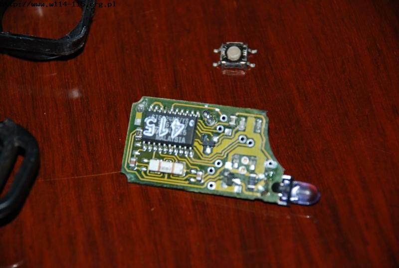

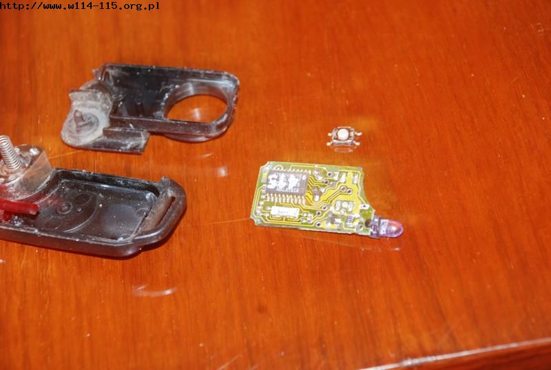

-pomyślałem że to zgon pilota, wiec zrobiłem mu sekcję zwłok :P ,po zozbebeszeniu wnętrzności wypadł mi malusi przycik/switch
-zagrzałem lutownicę i przylutowałem jak umiałem te 4 styki tego switcha do płytki
-poskładałem wszystko razem, jak należy i pogrzałem do auta
-po przytrzymaniu 3s przycisku, zapala się czerwona diodka w pilocie (co świadczy że pilot ma dobre bakterie i prawdopodobnie emituje podczerwone fale [oczko]
-zsynchronizowałem pilota z odbiornikiem...i...kurna bravissimo pilocik zagadał, kontaktuje sie z odbiornikiem czyli zamyka furtki poprzez centralny zamek...wszystko by było ok ale niestety naciśnięcie ponowne przycisku pilota nie powoduje otwarcia drzwi :( [szalone] O co tu biega?? Czy coś jest zrypane? Gdzie szukać przyczyny??

nadmienię tylko, że dzięki temu artykułowi oraz pokrewnemu o synchronizacji upiekłem przy okazji wymiany baterii dwie pieczenie na jednym ogniu.
1. Wymieniłem i zsynchronizowałem baterie w jedynym działającym pilocie
2. Ożywiłem drugiego pilota/kluczyka który był uwalony dokładnie jak ten ZORTOX'a
Niniejszym serdecznie dziękuję wszystkim za bezinteresowny wkład w zgłębianiu wiadomej wiedzy.
