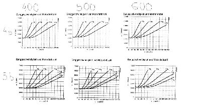

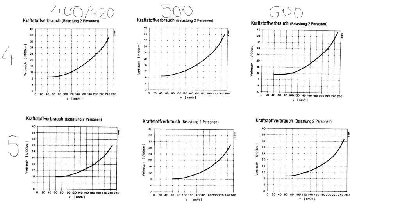

moze te dwa rysuneczki pomogą troche w ocenie ile te silniki spalają paliwa, warto pamiętać że to ciężkie samochody i warości spalania będą zależeć od sposobu jazdy, stanu auta, jakości paliwa.Mój silniczek C140 500 w Krakowskich korkach spali 16-17l ale potrafi w podobnych warunkach spalić 25l(dynamiczna jazda),
trasa 12 do 14l. Jezeli twoje auto spala w cyklu miejskim zawsze 25l dobrze było by sprawdzić czy wszystko jest w porządku (świece, kable, kopułki, cewki, przepływomierz, sonda lambda)
t_turn_553.jpg [ 24.37 KiB | Przejrzano 630 razy ]
t_fuelburn1_638.jpg [ 21.84 KiB | Przejrzano 630 razy ]
Nic nie widać na tych obrazkach! A chętnie bym zobaczył.

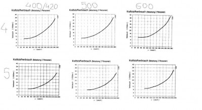

o sorki źle mi się wkleiły może teraz będzie lepiej, jeden pokazuje srednie wartości spalania dla 400/500/600 przy skrzyniach 4 i 5 biegowych, drugi zares predkości dla poszczególnych biegów w funkcji obrotow, tyle teoria, przy spokojnej jeździe trasa 12l i miasto 14-16l to minimum dla 500, gdyby przy moim styly jazdy nagle silnik spalił 25l sprawdziłbym osprzęt a w pierwszej kolejności sndę lambda. oczywiście temperatura ma znaczenie i zimą zwlaszcza na krótkich odcinkach spalanie wzrasta kolega witek-sec doskonale to ujął
Turn.jpg [ 87.36 KiB | Przejrzano 571 razy ]
Fuelburn1.jpg [ 75.32 KiB | Przejrzano 571 razy ]

no teraz są widoczne dobrze, tak przy temacie, po zakupie CL zostawiłem sobie starego opelka z 2,5l silnikiem, bo mialem plan że po mieście Oplem, po trasie CL-em.
