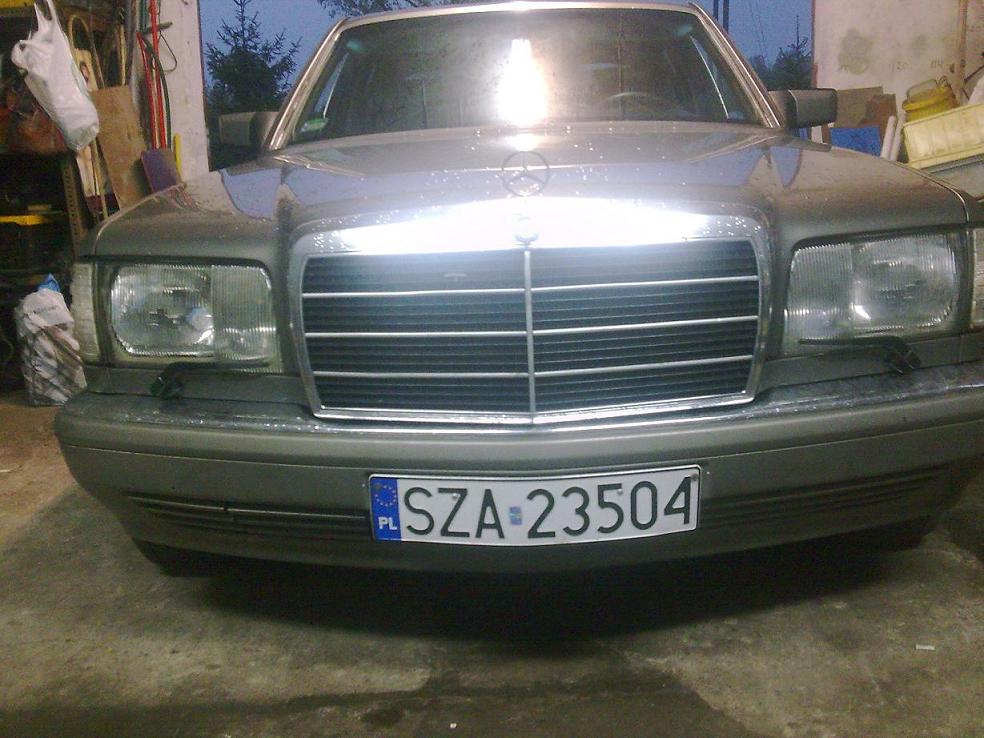

Witam ! Dzisiaj leje więc wziołem sie za uruchomienie wycieraczek relektorów-bo są ale niedziałały,posprawdzałem prądy-są ,powinny chodzić przy włączonych światłach i po wciśnięciu sprysków szyby,ale nic,więc na krótko prąd pod silniczek ,też nic,więc na warsztat i rozebrałem na częsci 10-te :lol: ,trochę kombinacji i zaczął chodzić,potem drugi -też zaczął chodzić ( w środku obydwa jak nówki ! )wszystko w kupę no i chodzą ale jest pytanie ! prawy -macha ze trzy razy ,startuje od wewnętrznej strony i wewnątrz staje-czyli OK za to lewy startuje od zewnętrznej strony lampy i na zawnątrz kończy, a powinno być chyba odwrotnie, w 4,2 obydwa silniczki startowały od wewnątrz czyli od strony grila,myślałem że mam dwa takie same silniki tzn dwa prawe lub 2 lewe ale prawy ma 4 piny we wtyczce a lewy 3 więc wszystko w porządku, może ktoś się orientuje czy zmiana biegunów (dopływu prądu ) cokolwiek zmieni bo tak nie może chyba być ,jedna wewnątrz druda na zewnątrz ?

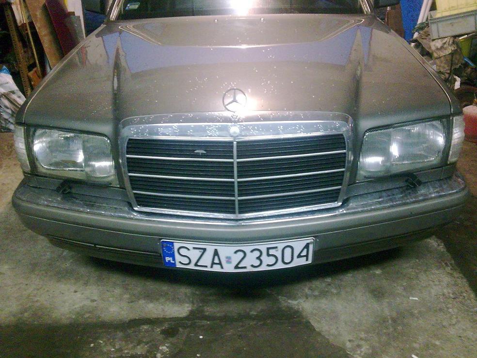

Temat -opanowany :lol: , po niezliczonych próbach przestawiania kółka wewnatrz z dziórką na sównicę która przekazuje napęd na ośkę wycieraczki(ok 5 godzin pracy manualnej [jezyk3] ) zostało trafione odpowiednie ustawienie, (fabryczne-na znakach-cały czas pozycja zewnętrzna,odwrócenie silniczka lub zmiana biegunów nic nie daje ! ) Jak by ktoś chciał foto-to podać na PW adres E-mail to prześlę (nie mogę opanować wstawiania foto na forum ) ,teraz mam wszystko OK nawet sprysk idzie na lampy [jezyk3] !

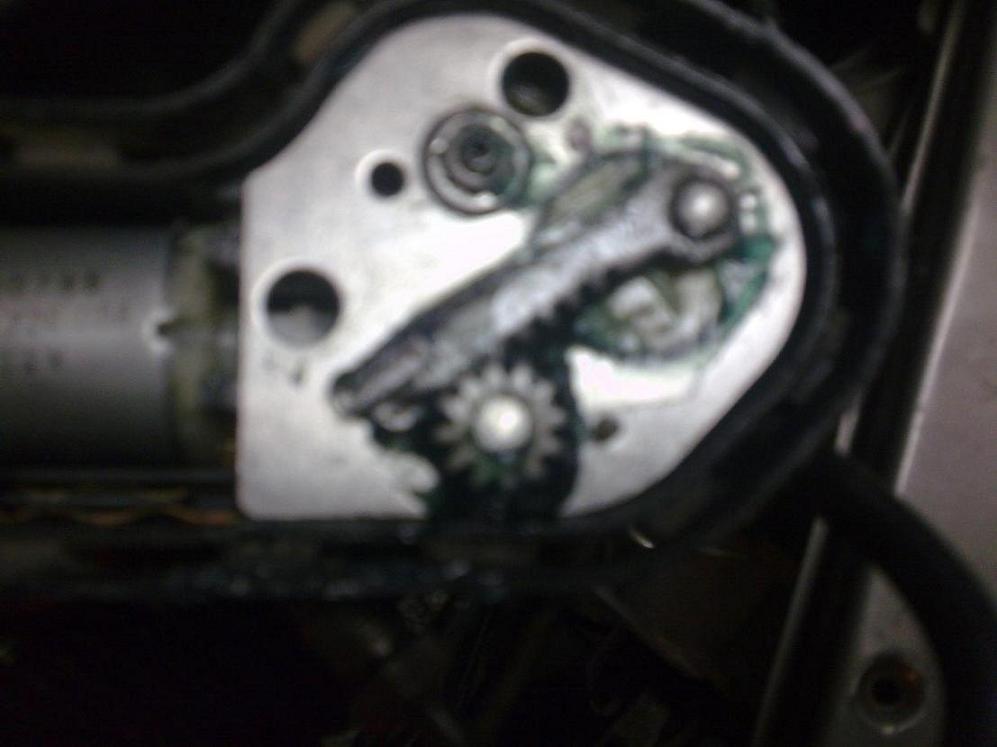

Dla ułatwienia ,jak ktoś ma też taki problem, zrobiłem fotki w jaką pozycję przestawić kółko napędzające (to z dziórką ) bo orginalnie było na znakach (kreska na blaszce=kreska na kółku ) a kółko przestawiłem tak że na kresce z blaszki ustawiłem dziórkę na kółku,u mnie zdało to egzamin,dotyczy to ustawienie oczywiście tylko i wyłącznie silniczka LEWEGO ! od strony kierowcy !
Cholera ! Znowu zrobiłem coś nie tak z tymi fotkami,bo powinny być wklejone odwortnie,no ale proszę oglądać od dolnej do górnej ! [zlosnikhihi]
Komentarz: tak to powinno być !
wycier4.jpg [ 131.39 KiB | Przejrzano 1017 razy ]
Komentarz: efekt końcowy
wycier3.jpg [ 108.76 KiB | Przejrzano 1017 razy ]
Komentarz: włożenie plastikowego ogranicznika-odboju
wycier2.jpg [ 82.53 KiB | Przejrzano 1017 razy ]
Komentarz: włożenie sównicy
wycier1.jpg [ 55.32 KiB | Przejrzano 1017 razy ]
Komentarz: ustawienie dziórka-znak,kreska na blaszce
wycier.jpg [ 53.27 KiB | Przejrzano 1017 razy ]
