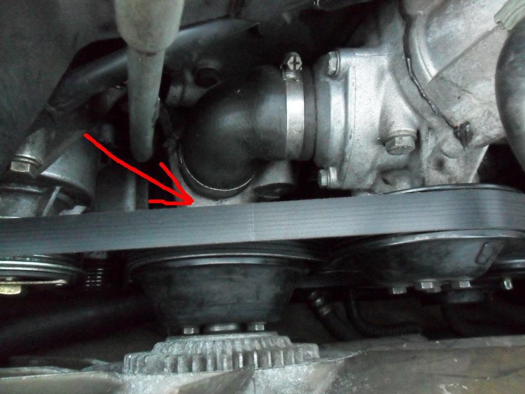

O wymiane upomina się łożysko koła pasowego do którego przykręcone jest wisko. W związku z tym mam pytanie czy jest możliwość wymiany samego łożyska czy trzeba wymienić cały element ( pompa wody to chyba nie jest ale wchodzi tam wąż ) przykręcany do bloku silnika, zaznaczony na foto.

To co to w takim razie jest jak nie pompa wody skoro wchodzi tam wąż, zresztą wisco przeciez nie jest przykręcone do alternatora. Poza tym po co koło pasowe miałobybyć na łozysku, ono jest przykręcone tylko czterema śrubkami.

darus pisze:
To mnie oświeciłeś.
darus pisze:
Jest przykręcane śrubkami do wałka który chodzi na łożysku , chyba nie zaprzeczysz ?
Jesteś pewny na 100% że to pompa wody ?? W takim razie co to jest to po prawej zaznaczone żółtą strzałką ? Bo mi się wydaje że właśnie to jest pompa wody i stąd moje wątpliwości.
Może wypowie się ktoś kto wie na 100% co to jest ?

Tam gdzie zaznaczyłeś strzałką znajduje się termostat, a pompa jest własnie chyba obok, bym musial zerknać u siebie, bo sam nie jestem pewien

Już wszystko jasne , to jest właśnie pompa wody ( żółta strzałka ), natomiast to drugie koło ( czerwona strzałka ) to tylko wałek na którym jest wisko.
Jednak nadal nie jasne jest czy da się tam wymienić samo łożysko czy trzeba wymieniać cały element ( korpus przykręcany do bloku silnika ).
