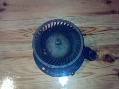

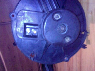

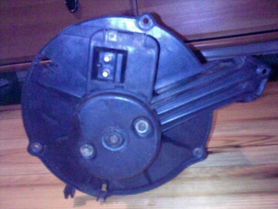

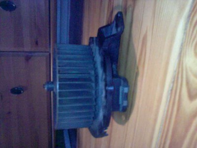

Podobno da się zaadoptować silnik dmuchawy mercedesa w126 (wersja z klimą)
do mercedesa w123 (wersja z klimą) ??
Komentarz: Jeszcze raz ten mój silnik
201012313635.jpg [ 24.99 KiB | Przejrzano 870 razy ]
Komentarz: Silnik dmuchawy wyjęty z mojego w123 (wersja z klimą)
201012313638.jpg [ 28.5 KiB | Przejrzano 872 razy ]
Komentarz: Silnik dmuchawy z mojego w123 (wersja z klimą)
201012313634.jpg [ 27.51 KiB | Przejrzano 872 razy ]
201012313637.jpg [ 30.5 KiB | Przejrzano 872 razy ]

Post: pt sty 07, 2011 10:08 pm
Posty: 2975
Lokalizacja: W-Wa
Hej, faktycznie dmuchawa wygląda podobnie, mogę Ci napisać ew. jutro numer wirnika, choć na oko wygląda na taki sam. Na pewno inna jest obudowa czyli ten czarny plastik. W W126 za to niektóre dmuchawy mają 1 śrubę mocującą do czarnego plastiku, a inne 2. U mnie ta dmuchawa co miała 2 śruby miała ażurowy wirnik w górnej części...
