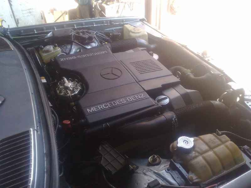

Kolego DJ Macku ja naprawde wiem jaki silnik wlozylem sam do mojego coupe. Spawac, ciac, podlaczac elektryke jest latwo, no ale na regulacji wtrysku nie musze sie znac, prawda?
O tych gosciach z Opolskiej tez slyszalem nieciekawe opinie, mowia, ze to spiewaki, ktore lubia proste i tluste kaski. Podejrzewam, ze zdziwia sie na widok M119 w 123. W tym aucie nie da sie podpiac komputera i wyczytac bledy. Tu trzeba pasjonata i znawcy tematu. Pewnie gdybym sie uparl i przeczytal instrukcje Ukania to cos tam bym wymodzil ale nie mam na to czasu bo ciezko pracuje.
To moj silnik:
[img]
[/img]
201007141115.jpg [ 137.11 KiB | Przejrzano 1278 razy ]

Post: czw sty 27, 2011 7:08 pm
Posty: 621
O w mordę... :o
A więc wielkie sorry i wypada mi tylko chylić czoło [poklon]
