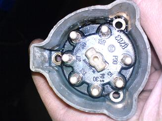

czy zasilanie z akku idzie bezpośrednio na 2 piny z oznaczeniem "30" ?
czy ktoś ma rozrysowane/opisane co z czym (które piny ze sobą) łączy stacyjka na poszczególnych pozycjach przekręcania kluczyka ?
czy były kości, które łączyły piny inaczej, czy wszystkie łączyły tak samo (zakładam, że ilość pinów się zgadza)?
moja wygląda tak:
stacyjka-kosc1.JPG [ 23.8 KiB | Przejrzano 844 razy ]
nr części 8283, a obudowy 126 462 00 93
i takiej kości szukam lub zamiennika :)
moja złączka ma niepodłączony P30 (poniżej foto) - co powinno być podłączone na poszczególnych pinach?
stacyjka-zlaczka.JPG [ 23.46 KiB | Przejrzano 844 razy ]
