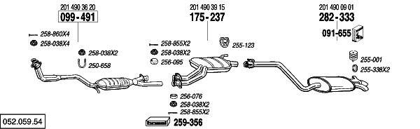

Zacznę od tego że posiadam układ wydechowy według poniższego schematu (2.0E + katalizator).

Niektórym przypominam że układ mam jak na obrazku:
- kat,
- t.środkowy (2 wloty, 1 wylot),
- t. końcowy (1 wlot, 2 wyloty - tzw. podwójny delfin).

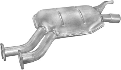

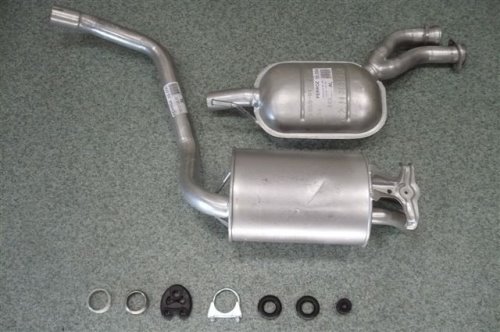

Poniżej przedstawiam komplet od Ferroza i środkowy od Polmo (wyglądem przypomina oryginał). W Ferrozie puszka znacznie mniejsza i jeszcze ta rzeźba z rurami. Tłumiki środkowe (z rzadka) nazywa się rezonatorami. Powodem tego jest fakt że właśnie w nim ma nastąpić wstępne wytłumienie fali dźwiękowej spowodowanej wylotem spalin za pomocą zjawiska rezonansu. A więc patrząc na zdjęcia - czy to będzie działać jak powinno? Czy tylko pasować na wieszaki?
