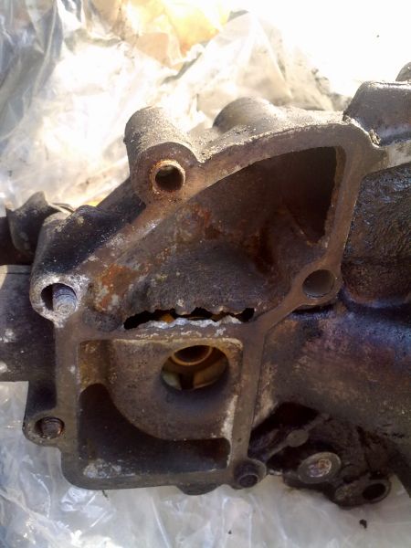

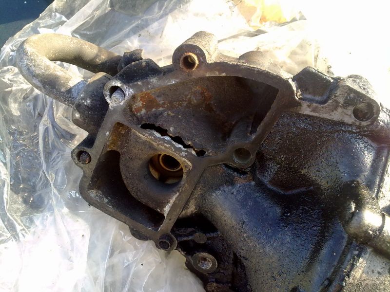

Planowałem wymienić w W124 200D '91 podstawę pompy wody na taką z czujnikiem temp. dla świec żarowych i moim oczom ukazało się coś takiego...
Czy jest to typowe uszkodzenie w tym elemencie (ścianka w tym miejscu jest bardzo cienka) i czy można go zamontować tak jak jest? Czy raczej do wyrzucenia już jest? Pospawać to TIG będzie ciężko - może się odkształcić i źle przylegać do bloku. :roll:

pierwszy raz takie coś widzę. Nie rób jaj- nie spawaj, lepiej kupić używkę.

Kawitacja zrobila swoje.
