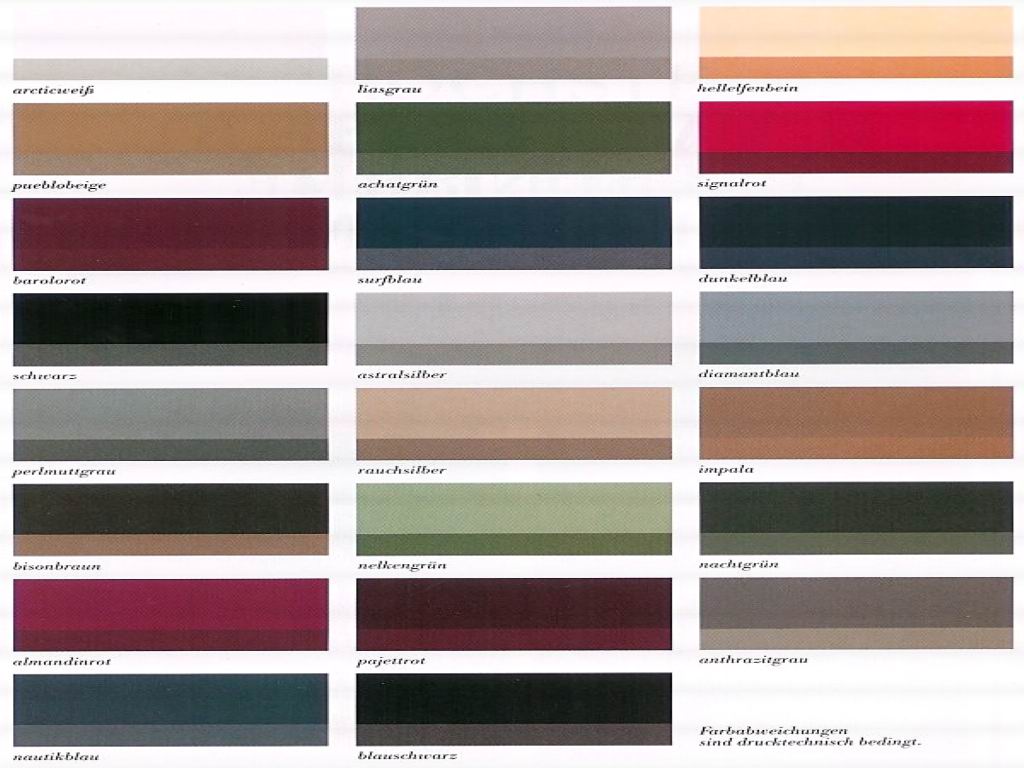

Może to Tobie pomoże:
1) The following paint samples were scanned from a Mercedes sales brochure "MKP 6701 0903 01-05/0789", printed in German, dated 1989, said to cover the 420/500/560SEC coupes.
_560paint.JPG [ 91.04 KiB | Przejrzano 1320 razy ]
Nie jestem specem od lakierów. Moje zainteresowanie tym tematem dotyczy posiadanych aut. Kiedyś też miałem dylemat jaki oryginalny kolor mają mieć zderzaki i listwy. Podane dane odczytałem z tabelki.
Do W126 są trzy odcienie lakieru więc jakoś trzeba je zapewne oznaczyć stąd zapewne literki. Na tabliczce znamionowej jest numer lakieru 735 i literka G. W mieszalni lakierów dostałem lakier z oznaczeniem cyfrowym w trzech kolumnach 735 01-08-320 a potem 735/L 01-09-090 gdzie ten drugi pasuje idealnie. Listwy i zderzaki mają kolor 7177.
W124 z kolorem 147 ma jeden odcień lakieru ale też jest z literką G. U któregoś z kolegów spotkałem się z literką H.
Być może na "chłopski rozum" z niemieckiego:
G = GRUNDLAGE czyli podstawowy
H = HELLER czyli jaśniejszy
Czy może być M - tego nie wiem. [zlosnik]
