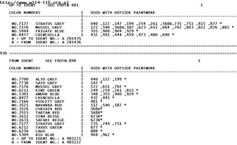

Pytanie do znawców tematu: listwy i zderzaki.
Chłopaki mam trochę rozbieżnych informacji na ten temat proszę o weryfikację:
VALENTINE123 podrzucił mi kiedyś taka tabelkę:
1252010664_1.jpg [ 72.66 KiB | Przejrzano 1536 razy ]
I wszsytko by było ok, gdyby nie to, że trafiłem na innym forum na ciekawą historię o W126, myślę że autor nie będzie zły gdy zacytuję jego kilka zdań z postu:
"Zderzaki i listwy boczne były w pierwszej serii oferowane w trzech barwach:
• DB 7 174 matt anthrazit grau (lakiery: 172, 473, 476, 479, 480, 482, 501, 504, 540, 568, 581, 587, 618, 623, 673, 680, 681, 684, 702, 803, 822, 875, 876, 880, 881)
• DB 7 175 mattgrau (lakiery: 040, 199, 312, 355, 735, 737, 740, 751, 877, 900, 904, 929, 930, 932, 934, 940)
• DB 8 414 mattbraun (lakiery: 427, 444, 459, 585)
W drugiej serii (>1985) oferowano:
• DB 7 176 muschelgrau (lakiery: 172, 540, 568A, 587, 623, 651, 684, 702, 803, 822, 876, 881)
• DB 7 177 stratusgrau (lakiery: 040, 122, 147, 199, 254, 261, 568B, 735, 751, 815, 877)
• DB 8 477 chinchilla (lakiery: 432, 441, 444, 459, 473, 480, 690)
• DB 5 944 fregattblau (lakiery: 355, 900, 904, 929)
We wrześniu 1988 dodano nowe 12 barw i paleta powiększyła się do 16(niektóre kolory zastępowały jednak inne)
• DB 1 611 sinabeige (623A)
• DB 1 631 safaribeige (623B)
• DB 3 515 tartanrot (568B)
• DB 3 521 navarrarot (512, 540, 587)
• DB 3 526 korsarrot (568A)
• DB 5 301 andorblau (348, 355, 900, 929)
• DB 5 309 rioblau (904)
• DB 6 211 kiwigrün (249, 254, 261, 815)
• DB 6 212 taxusgrün (877)
• DB 6 250 lago (888)
• DB 7 166 violettgrau (481)
• DB 7 176 muschelgrau (172, 651, 702)
• DB 7 177 stratusgrau (735, 744, 751)
• DB 7 700 altograu (040, 122, 199)
• DB 7 738 satograu (147)
• DB 8 477 chinchilla (432, 441)
Tu mamy też sympatyczny link: http://et.mercedes-benz-c...ke_Baureihe_124 " by krass
Więc jak to do końca jest ???
Miałem już malować 8 477 a jednak może 7 174 ma być???
Tabelka od VALENTINE123 pokrywa się drugą częścią postu dla drugiej serii a pierwsza seria???

Matko, jestem cytowany. [zlosnikhihi]
Co do kolorów, to zżynalem z http://www.fuenfkommasechs.de/innovatio ... kunststoff
Z W126 jestem blady, więc nie odniosę się merytorycznie. Drugi link (ten, który wrzucileś) jest z Mercedes Classic Wiki, więc raczej wiarygodny dosyć. Ino trzeba tam uważać z datami i typami.
To ten link z MB Classic Wiki:
http://et.mercedes-benz-clubs.com/media ... ureihe_124
