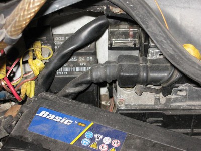

Witam, gdzie w W201 znaleźć przekaźnik klimatyzacji 002 545 12 05?
Gdzie oryginalnie jest zamontowany?
W sumie to znalazłem, powinien być w skrzynce bezpieczników - ale nie mam miejsca na niego, mam auto z dołożoną klimą.
Pewnie skrzynka jest inna, czy może mi ktoś na PW podesłać VIN W201 z oryginalną klimatyzacją? Chce sprawdzić puszkę.
Michał
Post: śr gru 14, 2011 7:53 pm
Posty: 2628
Lokalizacja: Jaktorów

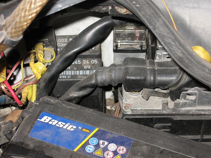

Obok przekaźnika pomp paliwa KPR - a dokładniej za nim.
klima.JPG [ 92.08 KiB | Przejrzano 623 razy ]
