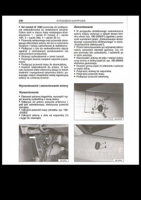

Noszę się z zamiarem zainstalowania anteny na właściwym miejscu w związku z tym mam kilka pytań.
Czy ktoś mógłby podać mi wymiary umiejscowienia anteny w tylnym błotniku jak to powinno być w oryginale?

Post: śr maja 30, 2012 9:56 am
Posty: 825
Lokalizacja: Czarnobrzeg
Proszszszszsz:
Komentarz: Skan z "Sam naprawiam"
1.jpg [ 104.94 KiB | Przejrzano 968 razy ]
124.190 '93
Post: śr maja 30, 2012 6:07 pm
Posty: 1454
Wielkie dzięki za zdjęcie, chyba rzeczywiście oryginał będzie lepszy.
