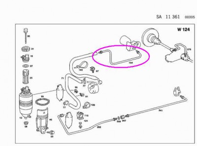

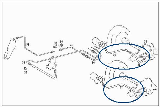

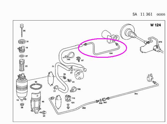

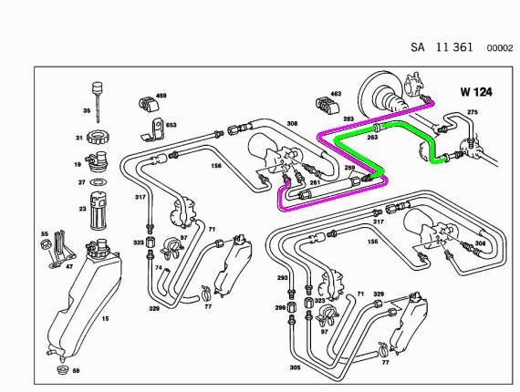

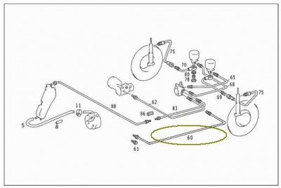

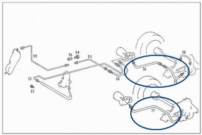

Nikt nie napisał nic, to napiszę coś ja. Zamontowane półosie i most, nawet prawie nie wyje [zlosnikok] Zawór mam oraz część rurek. Niestety, niektóre rurki są poucinane, a niektóre nie pasują, bo to z kupetki (kto to słyszał, żeby kupetka była dawcą dla kombi [hihi] ). Będę musiał dokupić. I teraz może ktoś mi podpowie, których rurek i o jakich numerach mam szukać (i to chyba pewnie w ASO, bo używek nie sposób dostać :evil: )? Zakładam, że potrzebuję zmodyfikować linię zasilającą olejem ZH-M, tak by dało się wpiąć weń zawór ASD (zasilanie "idzie" docelowo na zawór a jeden z powrotów "leci" dalej do zaworku nivo, zamiast do zbiorniczka). Czyli, tak jakby przewód 60 zastąpić muszę przewodami 154 (nie 156, bo pompka pojedyncza, na głowicy!) i 283? Do tego oczywiście potrzebuję przewód od zaworu ASD do mostu, czyli... właśnie, co i rusz inny schemat w tym ruskim EPC i inne numery... czy 35 i 36, czy 37, czy 263?

po modyfikacji musisz mieś:
- rurkę z pompy do zawory ASD
- powrót z zaworu ASD do zbiornika;
- rurkę od zaworu ASD do regulatora Nivo
- powrót od Nivo do zbiornika (ale to już masz)
z tego co pamiętam to rurki powrotów mają różną średnicę - jutro postaram się zmierzyć i dam ci znać.
