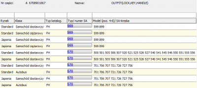

Cześć
ostatnio wysypały mi się wkładki do zamków z mojej 190 tce. Udało mi się zdobyć z ASO komplet bębenków (4 plus stacyjka) niby do 190. Jednak chyba one nie pasują. Czy może ktoś mi powiedzieć od czego sa te wkładki. Podaje nr części : A6708901067 . Jeżeli nie to wylądują na giełdzie a szkoda bo nowe i dwa kluczki z kodem...

Po pierwsze producent nigdy nie przewidział dla modelu 201 wymiany samych bębenków i taki zestaw nie był produkowany.
Po drugie: indeks 670 może świadczyć, że zestaw pochodzi z Transportera Vario, ale to nie zawsze się sprawdza, i trzeba będzie sprawdzić w EPC

A6708901067 na pewno nie pasuje do 190.
Bez tytułu.png [ 23.98 KiB | Przejrzano 1185 razy ]

Sprawdzilem w EPC. Mialem racje - jest to komplet do aut WDB 670... i WDB 669... (czyli najprawdopodobniej Mercedes Vario)

Nie. Zobacz na zdjęcie które dodałem wyżej, nie ma tam nigdzie samochodu osobowego.
