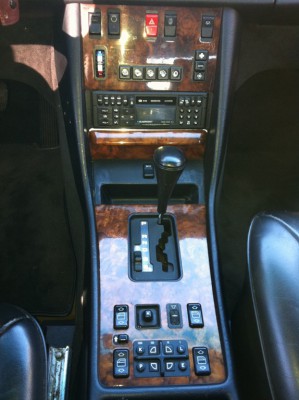

Pytanko do użytkowników o przyciski, do czego służą te pomiędzy sterowaniem tylnych szyb, ten pojedynczy przed popielniczką i ten obok włącznika awaryjnych.

Potrzebny wróżbita Maciej do rozkodowania vinu, nie podałeś go. Przyciski pomiędzy tymi do sterowania szyb służą do obsługi komputra pokładowego, ktoś ostatnio wrzucał instrukcje na forum.

Ten przed lewarkiem to najprawdopodobniej zamiana sygnału z tubowego na talerzykowy - sam się przekonaj. Na zdjęciu nie ma zbliżenia na ten przycisk, tak więc mogę się tylko domyślać. Ten koło awaryjnych to taki prymitywny ASR.

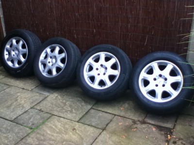

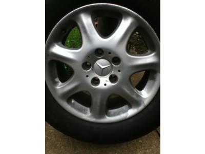

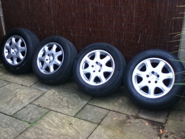

Koła jakieś większe bym chętnie do niego włożył, jakoś tak nie bardzo się prezentuje na tych 15-kach. Jaki romiar byście polecali? Tak wogóle jakie wymiary będą pasować? Od W220 da się włożyć?

Myślałem o takich tylko czy się tam zmieszczą 7.5 J ET46 16 cali

znalazłem rozpiskę z rozmiarami na forum - wszystko jasne
