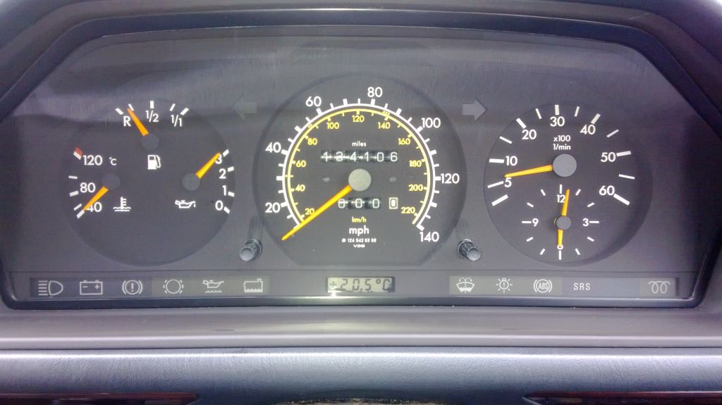

Z drobiazgów które udało mi się zrobić samemu to:
Szyby opuszczają się wolno- przetarta wiązka w tylnych drzwiach.
Martwy termometr- wylany kondensator 47mikro w module termometru

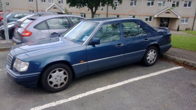

Naprawiona klimatyzacja Diavia- TAK wreszcie DZIAŁA
