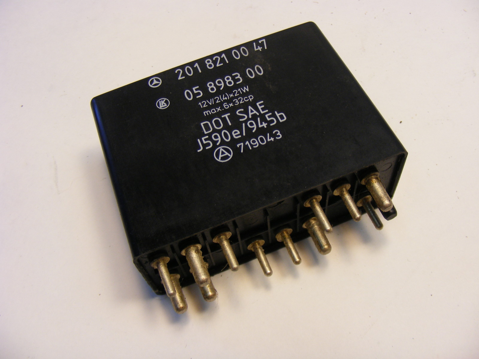

To będzie pozycja H (przekaźnik N10; kierunków, wycieraczki i grzania tylnej szyby);
