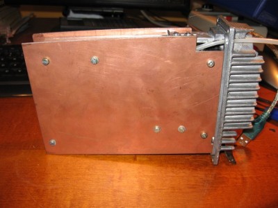

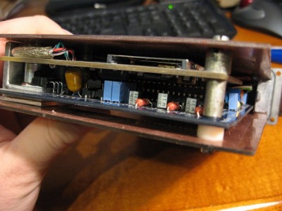

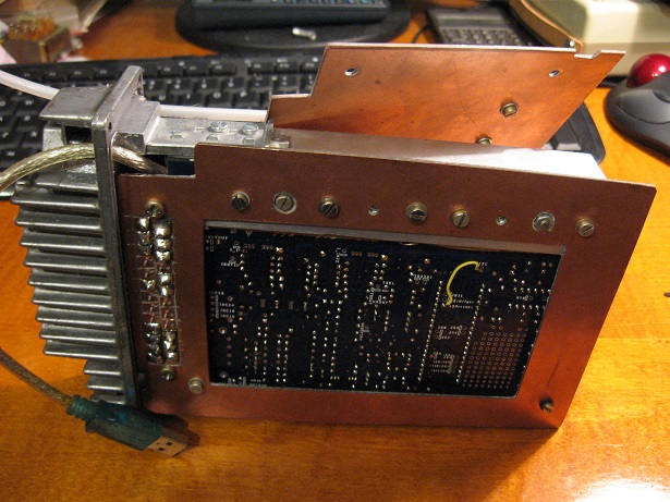

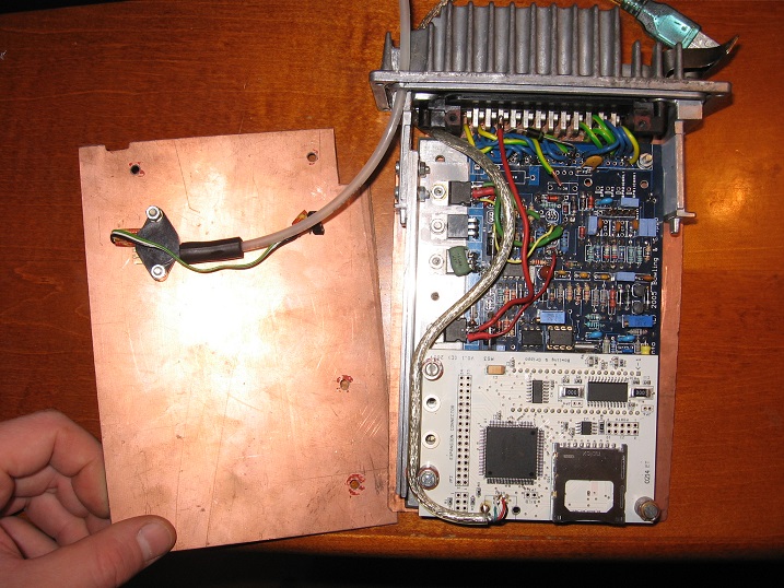

Minęło wiele lat od czasu kiery kupiłem niebieską płytkę z USA, urodziły mi się dzieci, kilka razy się przeprowadziłem... za górami, za lasami... ;-) Mimo tych wszystkich perturbacji udało mi się doprowadzić instalację MS w mojej 201 bliżej końca.
Ten oparty na faktach serial będzie miał kilka odcinków produkowanych jak czas pozwoli.
Dziś odcinek pierwszy pod tytułem:
"Sterownik"
Na początku płytkę wstawiłem, jak zwykło się - w blaszane pudełko które powodowało, że miałem rozstrój żołądka z samego tylko patrzenia na nie. Mdłości potęgowane były próbami znalezienia sensownego miejsca do jego przykręcenia.
Jednego wieczoru zasnąłem czytając bajkę i miałem sen, że wsadzam sterownik w pudło po sterowniku KE, obudziłem się o trzeciej rano i okazało się, że ch. bombki strzelił - pudełko jest za krótkie.
Na szczęście znalazło się rozwiązanie - uwiecznione na poniższych fotogramach.
Centymetr wyższe pudło nie wchodzi w standardowe miejsce bo zahacza o podszybie.
Komentarz: Miejsce na kartę SD, do zaklejenia plajsterkiem w celu hermetyzacji.

Ukaniu, w trakcie dalszej opowieści napisz jaki masz sterownik , MS1, 2 , 3 ? i w jakiej wersji ?
Czy elektronika to 100% myśl techniczna MSa czy jakieś własne zmiany wprowadzałeś ?

Dziękuję za dobre słowo o tym, że wygląda dobrze - właśnie dla tego postanowiłem się podzielić pomysłem. Pudełka po KE dadzą się kleić, pinów na złączu z bólem starcza.
Myślę, że nie warto iść w innym kierunku niż sterownik w wersji 3. Z widoczną na zdjęciu płytką córką. W tej chwili MS steruje tylko paliwem bo nie mam czasu na zabawę z zapłonem.
Układ jest praktycznie "fabryczny" choć sama elektronika MSa nie wzbudza mojego podziwu.
Widać, że jest to układ zaprojektowany przez programistów a nie tranzystorowców analogowców.
Np wzbudzają się układy ograniczenia napięcia na wtryskach wysokoomowych.
Sterownik V3 ma naprawdę duże możliwości bazowo i w zasadzie do względnie przyzwoitej pracy starcza. Kod jest pisany w C więc nie trzeba wgryzać się w niuanse rejestrów i adresowania gdy trzeba coś się dowiedzieć czy dopisać. Nie ma paru znanych z fabrycznych sterowników fjuczerów - brakuje np stabilizacji obrotów jałowych przez algorytmy zmiany kąta wyprzedzenia zapłonu a to bardzo dobre narzędzie. Nie ma dodatkowych impulsów dolewających paliwo przy gwałtownych zmianach otwarcia przepustnicy (poza tymi synchronizowanymi) i jeszcze cośtam mi brakowało ale nie pamiętam już co.
Razem z MS trzeba sobie zapodać sondę szerokopasmową bo bez niej to straszna rzeźba w g.
Ja zrobiłem swój sterownik na piechotę bo to co można kupić to jest jakieś takie..., no nie przekonuje mnie a kosztuje sporo. Może tą część skomercjalizuje bo jak czytam opisy i problemy najpopularniejszych sterowników czy kłopoty konstruktorów wersji DIY to mi sie włos jeży na głowie, jak znam życie to nie będę miał na to zupełnie czasu.
W sumie mogę jeszcze dodać, że nawet najlepiej zestrojony KE, z nowymi membranami, wtryskiwaczami, zestrojony jak fabryka - jest do d. w porównaniu choćby ze zgrubnie zestrojonym MS.
Choć przyznam się, że mam z MS jeden problem - słabo pali na ciepło a próbowałem już prawie wszystkiego :-)
