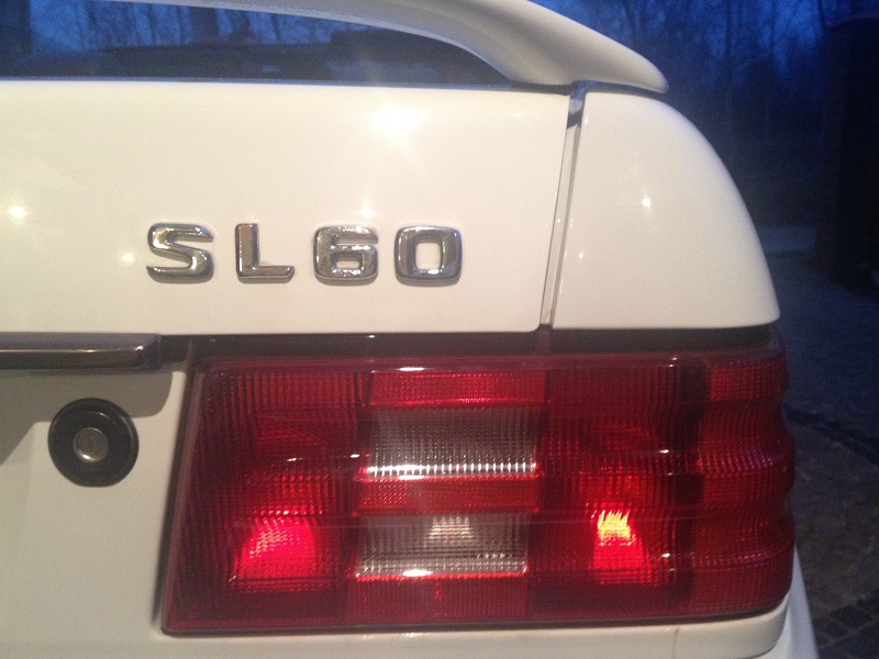

Taki może fajnie się odpychać.
Kolega zanabył z Japonii z nakleją, że nie świeci, "radioactive free", czy jakoś tak.
M119 chyba w najmocniejszej wersji 6.0. Jeszcze nie jeździliśmy na poważnie, bo się rejestruje.

Post: śr gru 09, 2015 3:17 pm
szymon.dziawer pisze:
były jeszcze 7.2 ale to już totalny rodzynek jest, swoją drogą był w PL do sprzedania rok dwa temu taki 7.2
Post: śr gru 09, 2015 3:35 pm
Posty: 1034
Lokalizacja: Warszawa-Suwałki
KarolS1988 pisze:
były jeszcze 7.2
Ale to był już z M120, nie M119. M119 jeszcze Brabus chyba rozkręcał ponad 6.0 (6.2, czy 6.3), ale to Brabus.
Wołga Gaz 2410 '88
W211 320CDI 4Matic
W124 280TE '92 - Oliwka - ex
Post: śr gru 09, 2015 4:19 pm
Podaj gdzie to mozna kupic do 40k PLN :) wezme kilka :)
A na powaznie - jakis taki byl na zakonczeniu YTW na Zeraniu, ale nie przygladalem sie zbytnio. Na bank powyzej 6.0 mial napisane.
