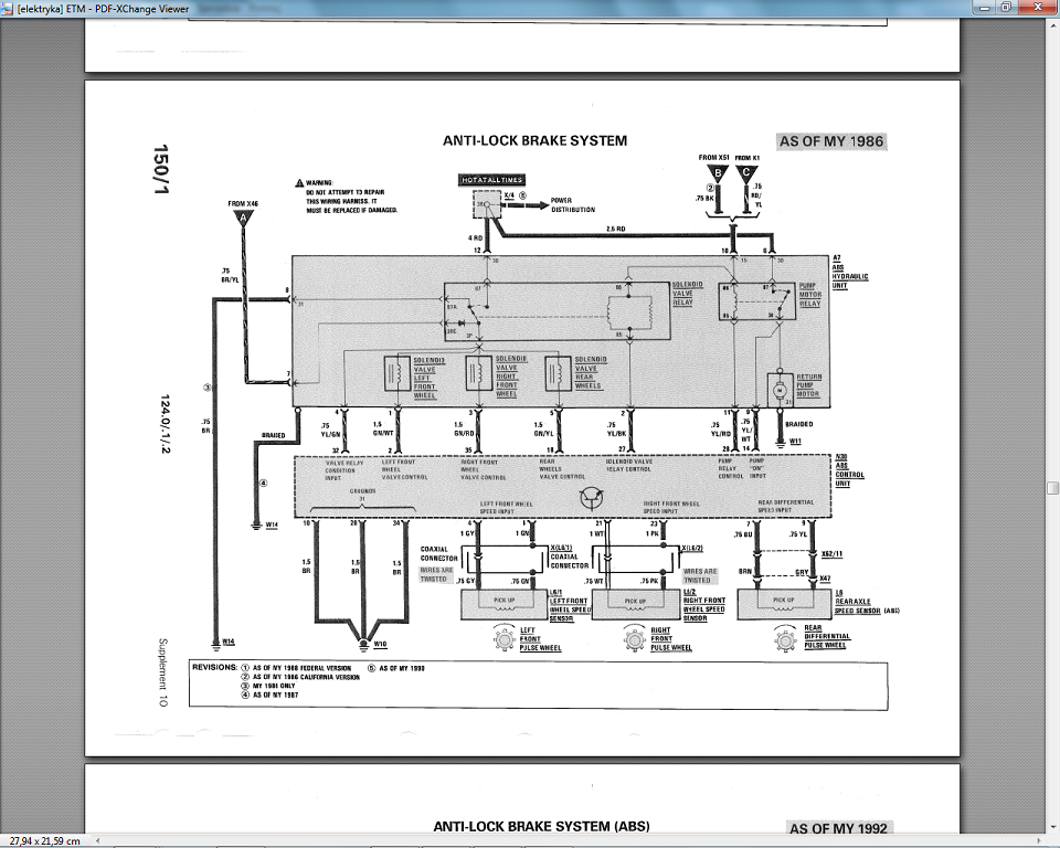

Pomierzyłem wtyczki wchodzace na pompe ABS i w aucie z niedziałajacym ABS brakuje napiecia (1,76V- takie jest w aucie ze sprawnym ABS) na 4 pinie(zołty kabelek z zielonym paskiem),postanowiłem go (ten kabelek) sprawdzic przy samym sterowniku, tam juz cos sie dzieje ale zdecydowanie za mało (0,12V)
Zasilanie na sterownik ABS dochodzi 3 róznymi kabellkami tak samo jak w aucie ze sprawnym ABS.
Prosze znawców tematu o pomoc, bo grozi mi przedwczesne osiwienie.
 Tytuł: Re: [S124] ABS
Post: śr lut 10, 2016 2:38 pm
Posty: 372
Numer GG: 8740062
Lokalizacja: mazowieckie
Tak na odległość, to trudno coś powiedzieć. Wygląda, jakby nie było przejścia na tym zielono-żółtym przewodzie. Spróbuj go może podmienić na próbę. Jakby co, to mam całą, nierozcinaną wiązkę ABS (wraz ze sterownikiem), wersja bez ASD/4MATIC, wyjętą z mojego kombiaka, kiedy dokładałem ASD.
Trzymaj schemat.
Powodzenia.
