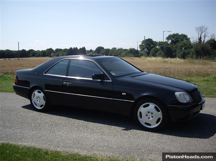

Czy on nie jest po prostu ładny
mercedes-benz-cl-S1672383-1.jpg [ 62.85 KiB | Przejrzano 8341 razy ]
