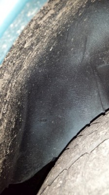

Zwykle wnęki nadkoli w 124 na szerokiej listwie były jakieś takie brudnociemne z przebłyskami koloru nadwozia, coś jak tutaj:
2016-11-14 16.42.43.jpg [ 134.22 KiB | Przejrzano 5644 razy ]

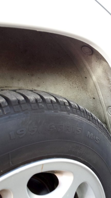

Ale ostatnio trafił mi się taki zawodnik i nie wiem o co chodzi bo pomiary wykazują raczej pierwszy lakier (na nadwoziu nie w nadkolu):
2016-09-17 08.54.25.jpg [ 50.94 KiB | Przejrzano 5644 razy ]
W sumie to zastanawiam się też nad kolorem progów w 124: w wąskiej listwie Gallinitgrau - a w szerokiej?

To co widzę na drugim foto dla mnie wygląda na fabrykę. Nie pamiętam jak jest w W124 bo tam nie zaglądałem, miał nie rdzewieć a jak już błotnik przeżarło na zewnątrz to było za późno ale raczej wszystko szło w kolor nadwozia. W210 myłem i konserwowałem dokładnie i tam napewno jest warstwa tej takiej gumowej konserwacji i na to kolor raczej sama baza bo wyglądało to matowo, ja na to wszystko dałem wosk do profili zamkniętych w sprayu więc teraz napewno wygląda matowo.
Nie miałem innego pomysłu na konserwację tych nadkoli i rantów błotników i piasek się do tego czepia ale swoje zadanie spełnia, jak ktoś zna jakieś inne skuteczne i nie wymagające specjalnych narzędzi sposoby koserwacji tych miejsc to proszę o informację.
