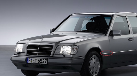

Czy zaznaczony na czerwono element ze zdjęcia (chromowana listewka nad szeroką listwą) jest elementem demontowalnym?
Czy zintegrowanym razem z plastikiem/ listwą?

Ad. 2 - jak najbardziej demontowalne.

"Ad. 2 - jak najbardziej demontowalne." - mógłby ktoś podzielić się sposobem montażu/ demontażu tego elementu?

Po odpięciu szerokiej listwy pod spodem ukażą się trzy (a może dwie??) spinki, które przekręcasz o 90stopni i wyjmujesz.
Ot i cały demontaż...
