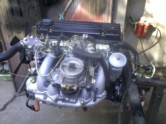

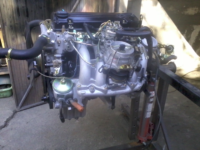

Nie baw się w żadne głowice tylko rób cały silnik.Uszczelnisz górę siadzie dół.Ciśnienie na garach jest tragiczne.Po zrobieniu może wygladać np tak:
Zdjęcie0188.jpg [ 167.35 KiB | Przejrzano 11100 razy ]
Zdjęcie0184.jpg [ 151.4 KiB | Przejrzano 11100 razy ]

Ten silnik robiłem dla klijenta do 230CE.Tu skupiłem się tylko na stronie wizualnej + uszczelnienia i regeneracja osprzęt na błysk.Koszt 3500zł.Ale można zrobić tylko mechanikę i tu jeśli cylindry są ok i nie trzeba ich szlifować to już jesteś wygrany bo w 2500zł na części i obróbka głowicy się wyrobisz przy czym zawsze robimy honowanie cylindrów i nowe pierścienie,panewki,rozrząd itp.I tak musisz go wyjąć i rozebrac a co bedzie wewnątrz?

hruścik pisze:
Po zrobieniu może wyglądać np tak:
Z czego pochodzi ten antyk? W123 czy wczesne W201/W124?

w0jta5 pisze:
hruścik pisze:
Mi to wygląda na silnik z beczkowozu...

No filtr oleju ma jeszcze na wkład to raczej 201/124 nie jest chyba ze z jakiejs 1 serii w201.

Silnik z C123.W tej chwili mam na stojakach dwie M116 i M110 które też będą wyglądały podobnie, robię je powoli bo ceny części kosmiczne.
