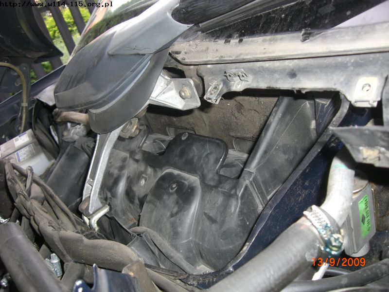

prosilbym o wskazanie miejsca w ktorym znajduje się filtr przeciwpyłkowy i czy wogole on posiada owy filtr. Jestem posiadaczem mercedesa w124 2.0 benzyna 1988r z klimatyzacja i obiegiem zamknietym. dodaje link do zdjecia.
http://www.w114-115.org.pl/forum/img01/ ... MG3085.jpg
Post: pn wrz 14, 2009 9:36 am
Posty: 812
Dokładnie gdzie znajduje się taki filtr wskazał na rysunkach VALENTINE123. Niestety w Twoim roczniku auta filtr przeciw pyłkowy powstaje samoistnie i składa się z reguły z pyłu, czyli resztek zeschłych liści, kurzu, podzespołów napędowych robali oraz pajęczyn między wentylatorem nadmuchu a nagrzewnicą. Nie masz się czym przejmować brakiem tego filtra, bo większość użytkowników aut z filtrem przeciw pyłkowym ma je i tak strasznie zanieczyszczone a zarazem niedrożne.
