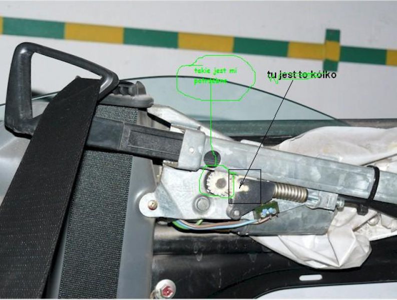

kali pisze:
W mojej qp szwankuje lewy podajnik pasów bezpieczeństwa, wydłubałem z mechanizmu wysuwającego pas takie małe zębate kółeczko, ...
Jak objawialo sie to szwankowanie?
Dorobil ktos wiecej tych koleczek, aby na zapas kupic?

Crazy_Russian pisze:
pas zatrzymywał się w pewnym momencie i terkotał.
Brakował 4 zębów i prowadnica z pasem się nie wysuwała.
Brzydko to brzmiało i nieelegancko wyglądało
Dorobiłem 4 sztuki, zamontowałem 1.
W tej chwili odbywają się testy wytrzymałości.

Ja w swiom podajniku mam podobną dolegliwość tylko że u mnie padło te drugie kółko:
Zwracam się z prośbą do wszystkich, ma ktoś możliwość dorobienia takiego kółka, a może ma ktoś tak owe na zbyciu???
