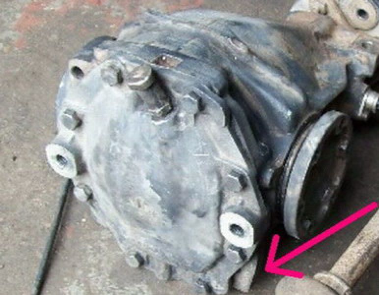

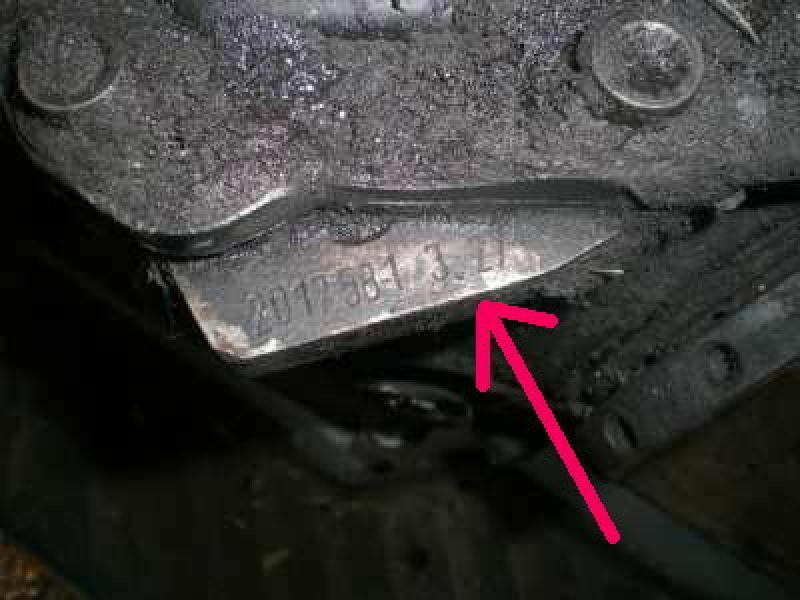

Tu się sprawdza jakie przełożenie powinien mieć most w danym modelu MB - http://mb.auto.pl/dane_en_os/START.HTM
Tu się sprawdza przełożenie mostu. To jest pole numerowe mostu.
Tu widać wybite numeratorem cyfry oznaczjące numer i przełożenie mostu. Trzy ostatnie cyfry - 3.27 oznaczają przełożenie. To jest tylko numer przykładowy.
Pozdrawiam.
