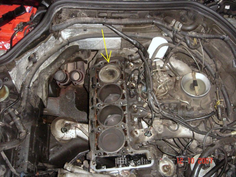

Tak wyglądał silnik po zdjęciu głowicy - strzałką zaznaczyłem jak ładnie tłok się wypłukał w miejscu gdzie uszczelka padła i płyn się lał [zlosnik]

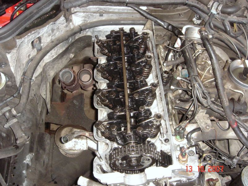

Głowica już splanowana, gniazda zawory podocierane, prowadnice w porządku. Łańcuch ok. Jutro składanie... ;)

Po dokładnym obejrzeniu łańcucha nie stwierdziliśmy żadnych niepokojących objawów typu pęknięcia odkształcenia itp.

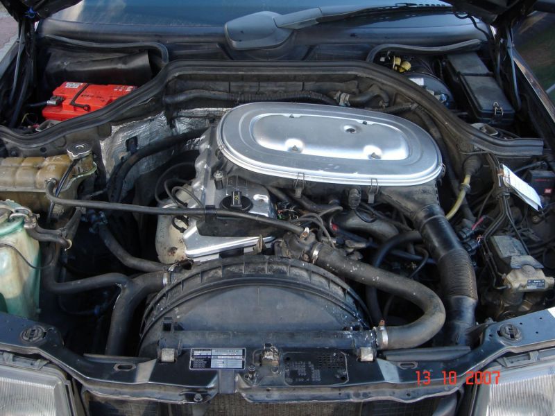

Tak wyglądała głowica/zawory po założeniu:

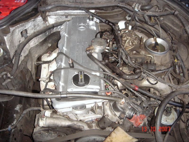

Tak w trakcie składania do kupy:
A tak po wszystkim i jeździe próbnej:
Odpalił za pierwszym razem, chodzi ładnie i równo na gazie i benzynie, nie dymi. Pomalowałem lakierem temperaturoodpornym pokrywę zaworów i dekiel filtra powietrza [zlosnik] ożywiło się pod maską :lol:
