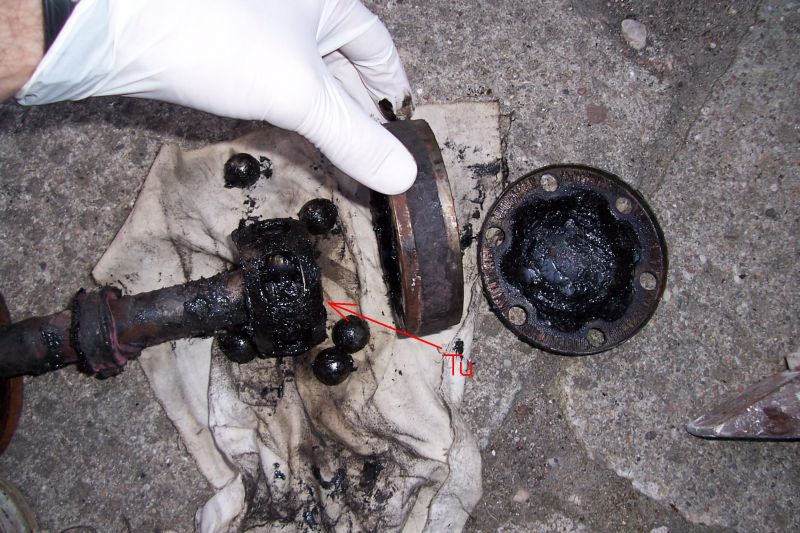

Mirmur pisze:
Przeguby są nienaprawialne i niewymienialne
Bzdura [zlosnik] [zlosnik] [zlosnik]
przegub możesz rozebrać na każdy element składowy [zlosnik]
strzałką pokazany jest zeger blokujący przegub na wielowypuście(muszę poszukać więcej fotek [jak będę miał chwilkę])
http://www.w114-115.org.pl/forum/img01/ ... 918_u1.jpg
robiłem z dwóch jedną, bo po 22 latach sięukręciła i nie chcieli mi w serwisie uznać reklamacji [szalone] , a z drugiej strony jakaśtrwfna była [zlosnik]

Post: pt gru 14, 2007 2:21 pm
Posty: 2387
Lokalizacja: Stargard
:P
Pacjent w warsztacie :)
Po wytarganiu półosi (z ogromnymi problemami za sprawą śrub wkręcanych na niebieski klej :evil: ) z przegubu przy moście posypały sie kulki ... :P
Przy okazji operacji wymieniony został uszczelniacz mostu :) Niestety jak to bywa w postkomunistycznym warsztacie o 14 panowie pozbierali narzędzia i dokończenie roboty (wsadzenie nowej półosi i skręcenie wału) przełożyli na poniedziałek.... czyli weekend bez MB ...ojjj dawno tego nie było :P
W poniedziałek też spróbują odkręcić kierownicę BBS-a chociaż też będzie wesoło bo trochę zjechane jest gniazdo imbusa :/ ... :)
Gdyby nie to że pewnie nic mnie ta robota nie będzie kosztowała to trochę bym sie wkurzył tym weekendem sponsorowanym przez renault 19 :P
Tak czy tak kolejne doświadczenie za nami :P może komuś się przyda na przyszłość :)
