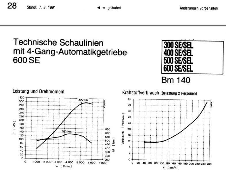

tu w zalaczeniu taki obrazek - z dokumentacji fabrycznej z marca 1991 (sam poczatek seryjnej produkcji W140) info biore przypadkowo dla 600SE (SEL ma tak samo) - zobaczcie po prawej stronie jakie spalanie zakladano dla stalej predkosci "x" km/h.
http://www.w114-115.org.pl/forum/img01/ ... _info1.jpg
