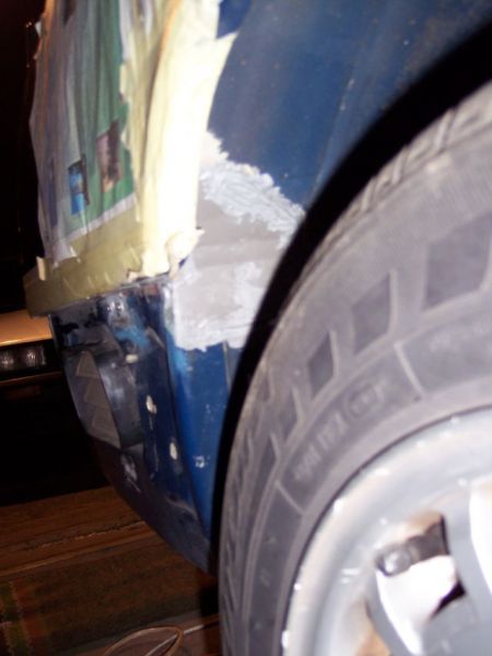

Post: wt lis 06, 2007 9:43 pm
Rejestracja: pn wrz 17, 2007 11:23 pm
Posty: 24
Lokalizacja: Strzelce Opolskie
Sorry, że w niedziele nic nie napisałem ale mnie w pracy nas dyspozytor pogonił i to zdrowo, poniedziałkowa noc była też przerąbana :(
Udało mi się już zakleić dziury, lewą stronę mam całą a prawą częśćiowo skończoną
Dzisiaj nic nie zrobiłem :( inne obowiązki czekały. Jutro auto idzie na podnośnik i szlifuje nadkole. Potem masa uszczelniająca i lakier.

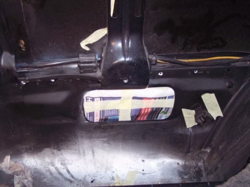

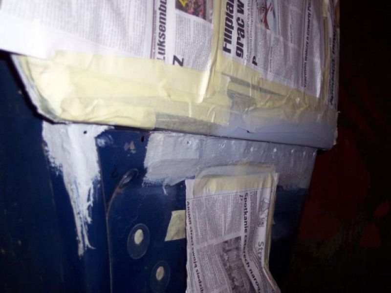

Na fotce jest tylko strona prawa, ta największa łata.

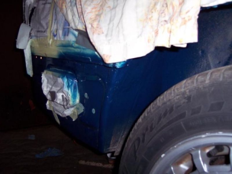

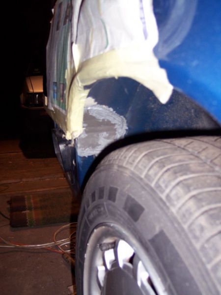

Post: pn lis 19, 2007 5:43 pm
Posty: 24
Długo mnie nie było na swoim temacie :(
Przez te kilka dni udało mi się skończyć prawą stronę ale tylko od zewnątrz. Lewa strona jest już prawie gotowa, tylko lakier położyć.
Poza tym mam do podmalowania klapę od bagażnika i tylny pas.
Środek zostawiam na koniec, bo chciałbym go prysnać olejem antykorozyjnym i potem woskiem.
To jest prawa strona
Lewa strona przed malowaniem, od środka pryśnięta "czarnym matem" nawet nie poznać [zlosnikz]

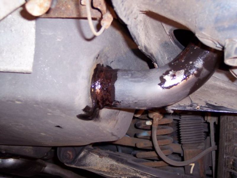

Przy okazji wyszło jeszcze parę niespodzianek :(
Zardzewiała rura od wlewu paliwa, na fotce już po oczyszczeniu i zabezpieczeniu Brunoxem Epoxy.

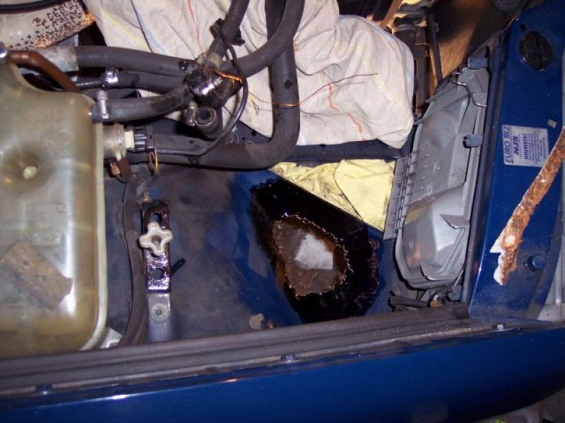

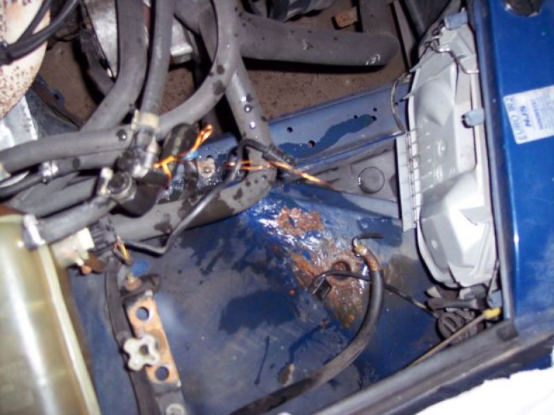

Przez te pare dni wyczyściłem to "coś" pod zbiornikiem na płyn do spryskiwaczy i wyszła mi ładna dziura :( Na fotce zabezpieczona Brunoxem, a dzisiaj załatałem dziure.

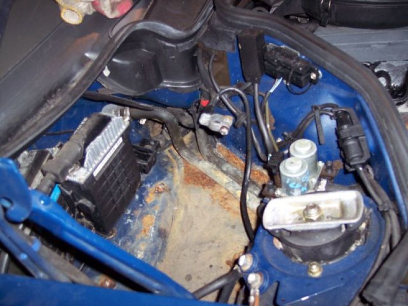

Oczywiście byłbym chory jak bym nie zajżał pod akumulator.

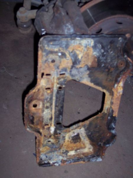

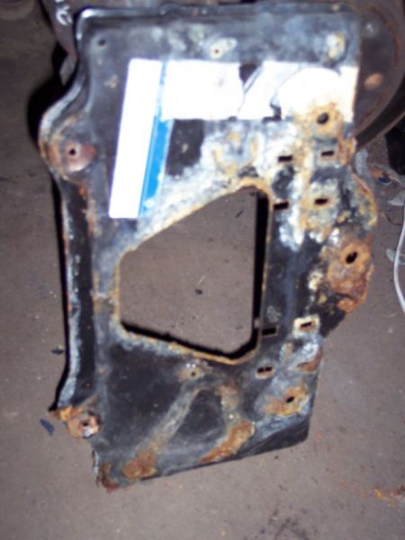

Po odkręceniu i wyciągnieciu akumulatora ukazał mi się obraz nędzy i rozpaczy:(
To jest ramka przed piaskowaniem. Po piaskowaniu fotki nie mam, bo ramka się nadaj na złom, trzymała się dzięki rdzy i farbie :( Będę musiał zadzwonić do ASO ile taka przyjemność kosztuje, chyba, że ktoś z forumowiczów ma taką na zbyciu. Numer części: A 201 626 04 45
