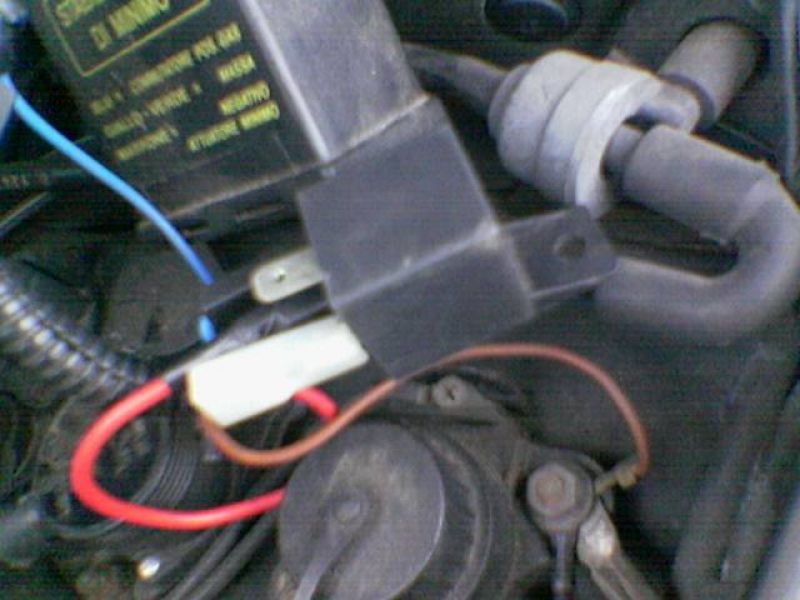

tutaj to już wyższa technika [zlosnik] - cztery kabelki + przekaźnik za 4 zł [oczko]
zasilanie przekaźnika jak powyżej, pozostałe dwa wpinasz szeregowo w obwód nastawnika wolnych
i już sam wykombinuj pod które styki przekaźnika podpiąć te dwa przewody aby po włączeniu LPG obwód został przerwany

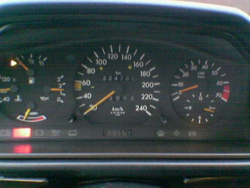

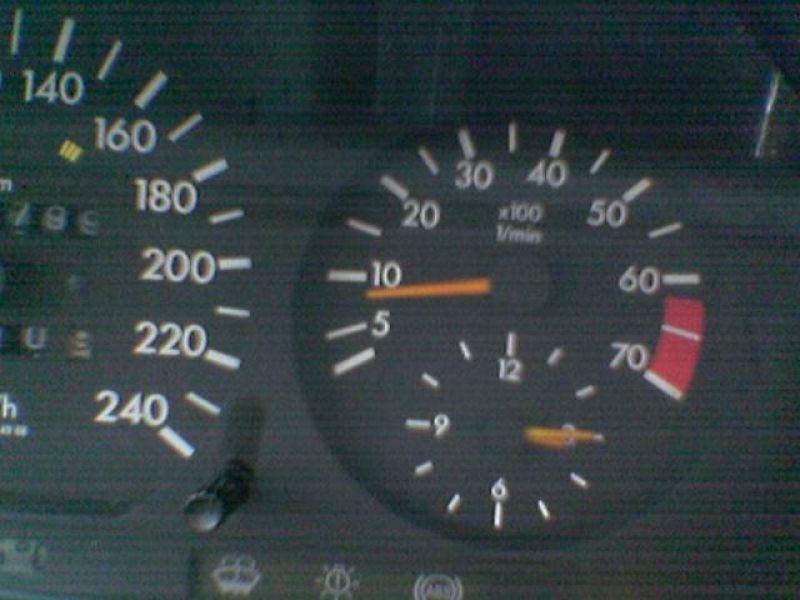

Na Pb zaczyna się wzrost obrotów na 1000obr/min, następnie utrzymuje się przez ok 5s i spada na 500obr/min silnikiem telepocze lecz nie gaśnie, wystarczy lekko dodać gazu i wszystko wraca do normy - czyli ok 700~750. Jest wszystko ok przez 1min na wolnych obrotach , potem się powtarza - lekarstwo znów dodać gazu, ale (sprawdzałem) wyjęcie bezpiecznika z przekażnika przeciwprzepięciowego i ponowne włożenie - reset kompa - jest równoznacze jak poprzednie dodawanie gazu.

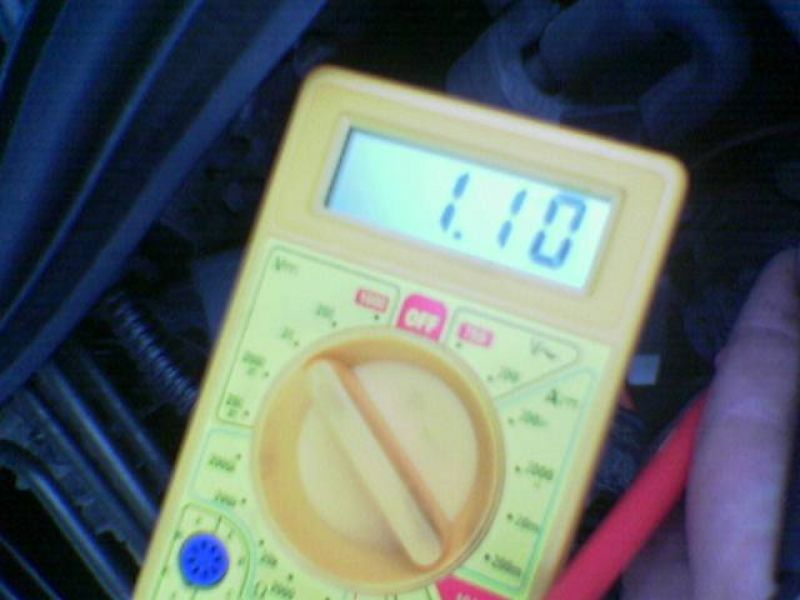

Szukałem dalej, takie ogólniki jak skład mieszanki na wolnych obrotach: skład jest dobrze ustawiony - nowa Lambda, pin 3 i masa w złączu "diagnostycznym" pokazuje 1V... 1,3V (zmienia się dośc płynnie w tcyh granicach), czyli ok. Ale mieszanke wzbogacałem, jak tez przeciwnie - nieprzyniosło pomocy w spadaniu na 500obr i wyłaczanie się kompa sterowania silnikiem, gdyż właczenie kompresowa klimatyzacji nie powoduje utrzymanie obrotów (nawet tych 500obr).

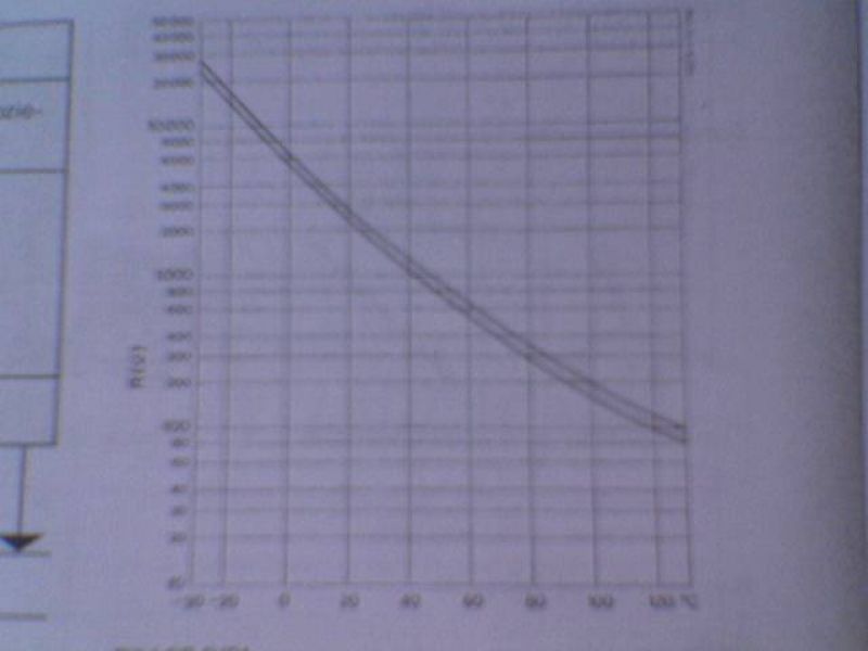

Zbieram się aby go pomierzyć, bo mam charakterystyke tego ustrojstwa, tym bardziej że aby go wykręcić trzeba zdejmować dekiel zaworów, klucz płaski (chyba 21) nie mieści się między dekiel, a mocowanie do wyciągania silnika. Klucz nasadowy (nawet długi) nic pomaga - też sie nie mieści ;) tym razem między czujnik a dekiel ;) <br>Dodano po 3 godzinach. 26 minutach.:<br> W samochodzie jest taki niby stabilizator obrotów na LPG:

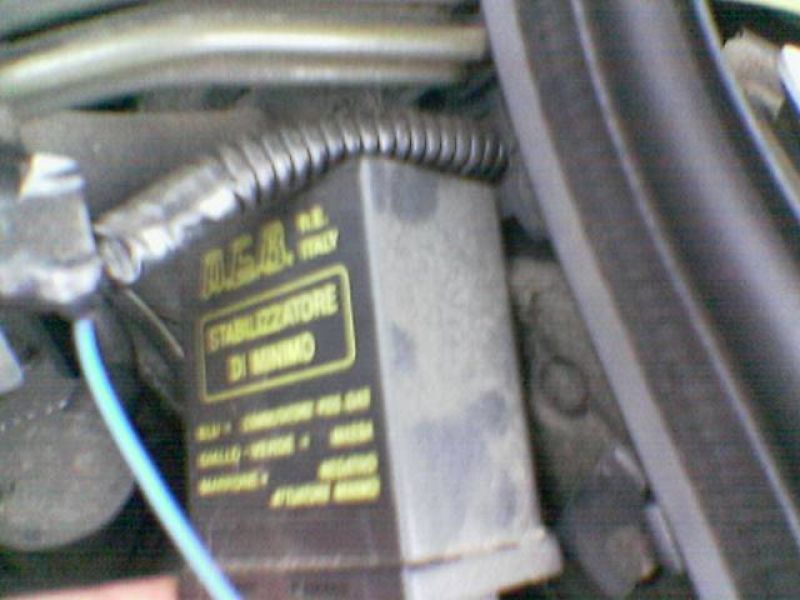

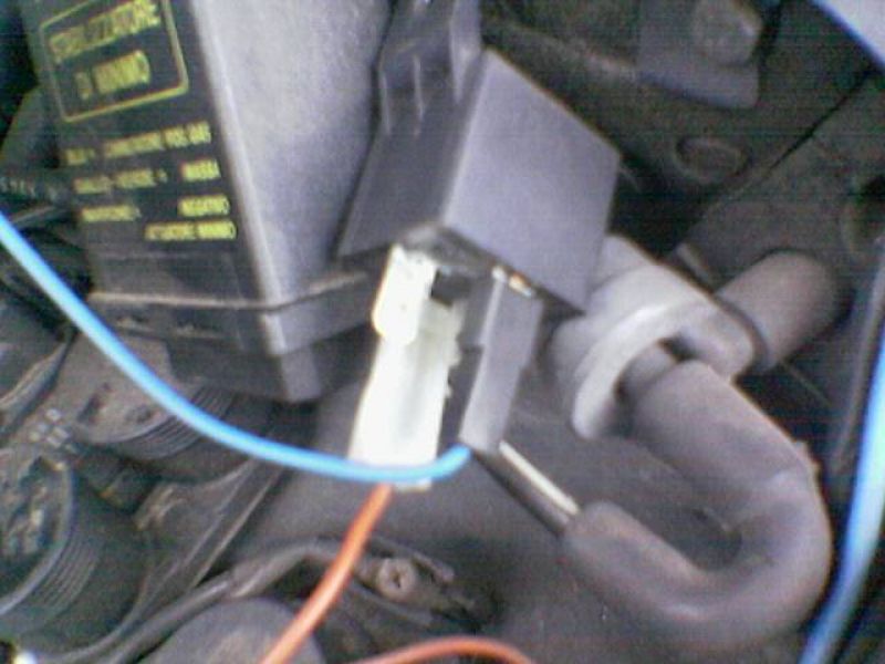

Aby obroty były OK chociaż na LPG, odłączyłem regulator obrotów :
obroty na LPG są już OK, robota "partyzancka" ale działa [zlosnik]
Teraz co do Pb, bo LPG nie jest problemem, lecz sterowanie silnika. Sprawdzałem rezystancje czujnika, w obu termistorach jest wartośc OK, bo ok 260 Ohm, czyli wręcz książkowo
więc niestety odpada, jako przyczyna. Podpinałem kolejny chłodny - efekt do przewidzenia, na gorącym silniku okłamanie go że jest zimny jest jednoznaczne z wkręceniem się silnika na 1500obr/min.

teraz aby powrócił do stanu ok 700-800obr, należy przegazowac go, i wszystko jest ok przez chwile, potem proces się powtarza. <br>Dodano po 3 minutach.:<br> woltomierz wpięty między pin 3 a mase, wedle Obrazek

hm... no wedle tej serwisówki to powinno byc 3 i masa, chociaż cholera ich wie :roll:

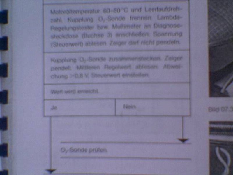

Nigdzie nie moge wyszukać tego gniazda [szalone] - ale będe szukał dalej, kirdys widziałem w necie, a teraz nie moge tego wykopac [szalone] <br>Dodano po 1 godzinach. 25 minutach.:<br> Obrazek
skan z książki co do usterek - tylko co za %^&%^ napisał książke mającą 400stron tylko o M102, i nei opisał gniazda diagnostycznego :evil:
szkoda że jest po niemiecku :-?
