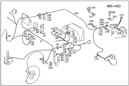

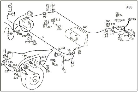

Hmm, pytam o to, bo na poniższych schematach, które wynalazłem na ruskiej stronie (grupa 54, podgrupa 675), przekaźnik srebrny jest zaznaczony liczbą 41 i nie ma różnicy, czy schemat dotyczy układu z ASD, czy bez. A 41 to jest właśnie: 41 A 015 545 29 28 PIN BUSHING HOUSING OVERLOAD PROTECTOR :hmm:
Czym fizycznie różnią się w takim razie te przekaźniki, żebym mógł odróżnić ten właściwy (z ASD) przy kupnie?

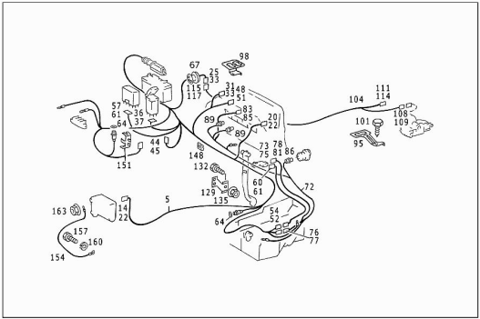

Chociaż po wpisaniu innego VINu oczom moim ukazał się inny schemat (i była to już podgrupa 674), gdzie srebrny przekaźnik miał nr 36, opisane w ten sposób:
36 A 015 545 29 28 PIN BUSHING HOUSING OVERLOAD PROTECTOR
36 A 015 545 30 28 PIN BUSHING HOUSING OVERLOAD PROTECTOR :hmm:
