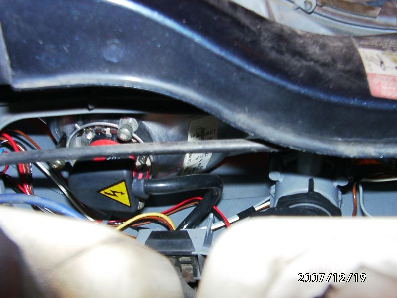

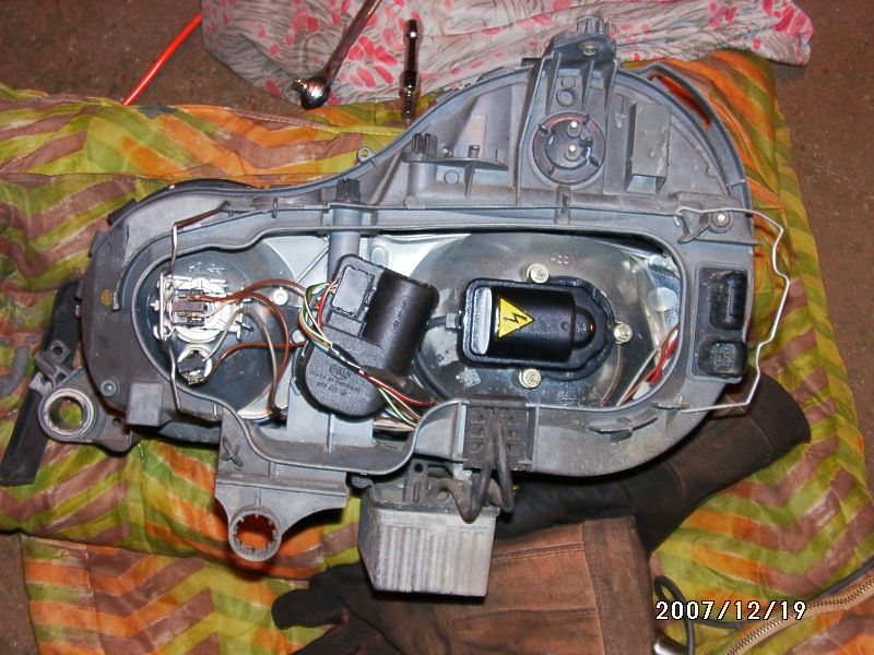

Wczoraj ssprawdzałem zarówki i zaastanowiła mnie jedna rzecz >Od strony komory silnika lampy wyglądają inaczej .Pokaze to na fotach , czy tak ma być czy coś było kombinowane? W sumie wygląda to na oryginał ale..sami zobaczcie .Druga sprawa powiem w skrócie a w piątek postaram się umieścic fotki z wymontowania reflektorów, ze łatwiej jest reflektor od strony pasażera wyjąć w cąłości niż bawić sie z wyjmowaniem zarowek od strony silnika ;) A oto foty :
lampa od strony kierowcy
lampa o strony pasażera
