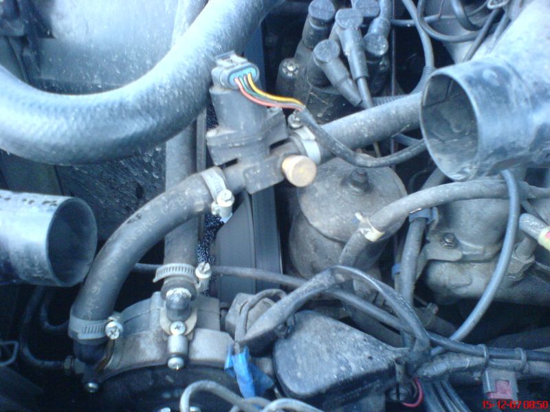

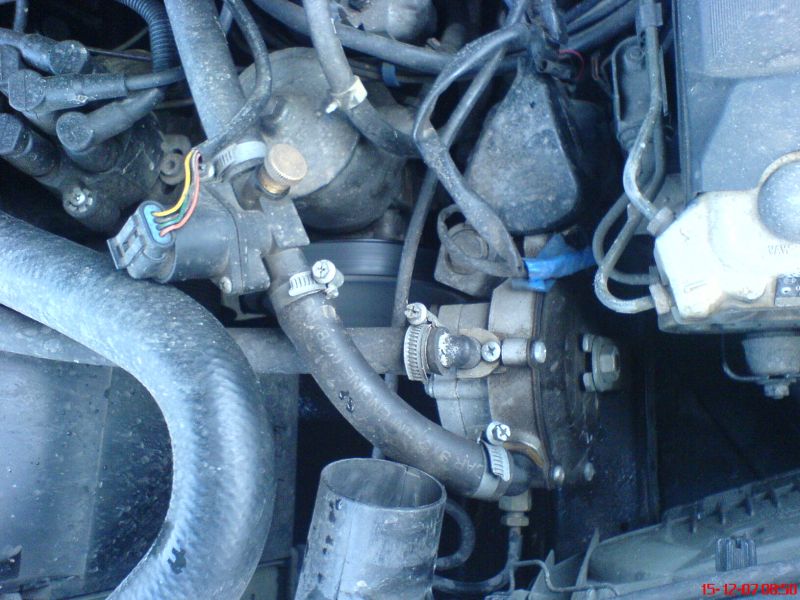

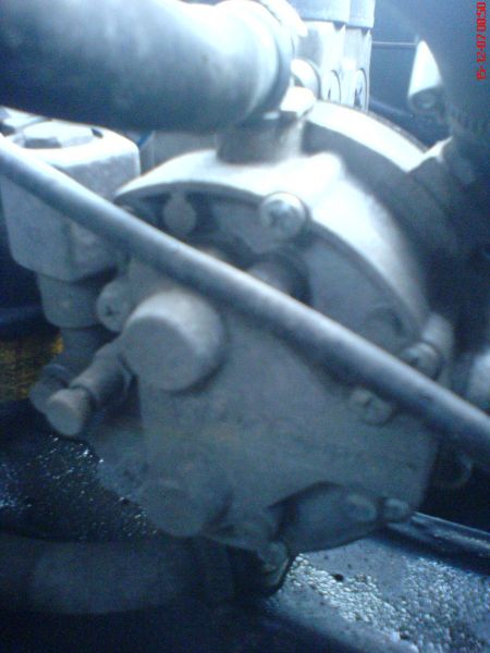

Myślę że trzeba sprawdzić jeszcze 2 rzeczy. Potrzebuję informacji:
1. Jaką masz regulację na wężu dolotowym LPG - ręczną czy silniczkiem krokowym?
2. Jaki masz parownik (firma) bo trzeba śrubą poprzez regulację "usztywnić" membranę i zwiększyć wydajność.
Mile widziane foto tych dwóch rzeczy.

hmm... no to mnie AndyS zagiąłeś w tym momencie :o
kurcze pisałem ze kiepski w te klocki jestem! ale może zróbmy tak że ja postaram się te elementy obcykac jakims konkretniejszym aparatem zeby jakosc zdjęc była dobra(zobaczymy czy mi się uda) i wrzucę je tutaj ale to najwczesniej jutro jakos od rańca bo teraz to juz ciemno a autko niestety pod blokiem trzymam!
jeśli to cos pomoże to kiedys taki jeden mądry gazownik pokazał mi która śróbka tam kręcic zeby wzrosły obroty! no i faktycznie jak pokreciłem to obroty wzrosły i juz nie gasł :lol: ale dosłownie po dniu moze dwóch wszystko wróciło do stanu pierwotnego(znowu miał na luzie,przy chamowaniu tak małe obroty że gasł)
ale teraz leprzy numer! wczoraj po kilkukrotnym powiększaniu "dziury"(niestety bez zamierzonego efektu) z ciekowosci zrobiłem kilka rundek po okolicy ze zdjęta rura(bez rury)! i byłem strasznie pozytywnie zaskoczony bo jest dobrze! nie gasnie nawet na zimno, obroty trzyma tak w granicach 6-7 gdzie wczesniej ledwo było 5! nie chcę go przechwalic bo kto wie co go jutro strzeli [zlosnik] ale jesli będzie dobrze to moze nic cudowac????
acha jest dobrze na benzynie i LPG!
co wy na to?
Ale zdjęcia tych elementów wrzucę na forum! <br>Dodano po 52 minutach.:<br> znalazłem w Karcie gwarancyjnej od gazu takie informacje:
-reduktor/producent-BIGAS
-układ kontroli składu-LECHO-M
-wielozawór- Tomasetto
Tylko nie wiem czy to jest zgodne z prawda :roll:

Post: ndz gru 16, 2007 1:14 am
Rejestracja: ndz gru 09, 2007 12:05 am
Posty: 110
Lokalizacja: woj.łódzkie[EKU]
witam
oto zdjęcia:
Więc tak to wygląda! i co wy na to??

Post: ndz gru 16, 2007 11:17 am
Posty: 3164
Numer GG: 4094058
marcedesik ładny :)
hmmm ale efekt psuje obcenosc parownika i mnóstwa pzewodow od lpg pod macha :D
