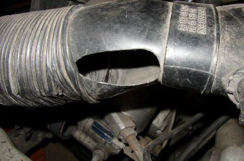

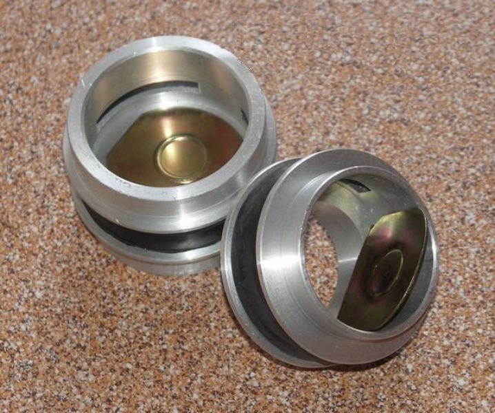

Pomyślałem że widocznie moja instalacja czymś się różni od Waszych bo jednak działa sprawnie. Postanowiłem pokazać co mam i co może wpływać na dobrą pracę. Z pewnością jest to "patent" dolotu powietrza, może jest to antywybuch a także sposób regulacji mieszanki LPG. Parownik firmy BRC starszy model 140KW z dwoma śrubami regulacyjnymi. Mikser czyli bunkier raczej mam typowy ale niezbyt tłumi dolot nawet na Pb - po prostu powietrze zgodnie z prawami fizyki przepływa trochę szybciej - zimne i w wystarczającej ilości.
Mam to ustrojstwo antywybuchowe ale wywaliłem tą klapke żeby nie tłumiła dolotu powietrza. Element montuję się bezpośrednio na kolektorze ssącym jeszcze przed gumą pod urządzeniem z klapą. Ewentualny wybuch jest "rozładowany" zanim rozerwie gumę, wywali rurkę lub uszkodzi klapę. Działa bezbłędnie.
Tak wyglada mikser:
A tak mój patent na dolocie powietrza:
I to cała tajemnica. Może ktoś skorzysta z moich (teraz już) 12 letnich doświadczeń... [zlosnik]

Z dziura w dolocie to ja sie pogodzic bym nie umial... ale zastosowanie klapy antywybuchowej, bez klapy bardzo pomyslowe.
Jak rozumiem wsadzijes to nad przepustnica? Nie pamietam - czy jest tam wystarczajaco duzo miejsca, czy trzeba rozdzielacz wtrysku podniesc do gory?
ps. najlepiej jak by sie to dalo wlozyc pod przepustnice (mozna by bylo nawet klapka zostawic)

TReneR pisze:
Dlaczego? Wygląda nie gorzej niż zakrzywiona w bok czy zdjęta ale za to technicznie sprawuje się idealnie i doskonale spełnia swoją funkcję. Auto po zdjęciu nogi z gazu w żadnych warunkach nie gaśnie a na Pb ciagnie jak "nowe".... :) No chyba o to chodzi. Dobry dolot powietrza to podstawa. Przecież po to stosuje się Turbo.
Hahaha :lol: Takie małe udoskonalenie ale dobrze spełnia zadanie. Wybuch ucieka szczelinami (zasłoniętymi gumą czego może nie można wywnioskować z foto) a klapka tłumiła dolot. :)

AndyS pisze:
TReneR pisze:
Ale ciagnie cieple powietrze z komory silnika (szczegolnie na postoju), no i dziura, jakos razi ;-)
ps. jakiej srednicy klapy uzywasz - mysle wlasnie nad zalozeniem, bo pomysl niezly i prosty w realizacji (nie tak jak w przypadku "gwizkow" na kolektorze)
