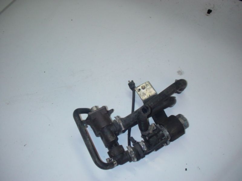

Jeśli w rzędówce jest tak samo jak w V8, to jest obok zaworu ogrzewania, przed samą kratką. Jest prawie niewidoczna, na samym dole pod wężami idącymi do nagrzewnicy. Żeby cokolwiek zobaczyć trzeba wyjąć z mocowan sterownik od ABS.

Przynajmniej w moim 300SE pompa obiegu chłodziwa jest pomiędzy ścianą czołową kabiny,a plastikową przegrodą silnika dokładnie pod sterownikiem KEjeta lub abs dokładnie sam nie wiem.

ABS...
Czyli w tym samym miejscu co w V8

Daleko szukać nie musisz.
