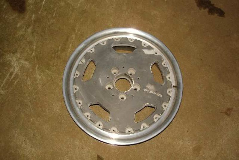

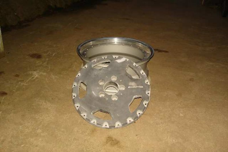

Witam, aktualnie (od ponad roku [zlosnik] ) remontuję sobie takie 17' AMG dwuczęściowe firmy BBS. Felgi trzeba rozkrącić do remontu od góry śruba 8 dwunastokątna a od spodu nakrętka 10 dwunastokątna, Nakrętki są klejone do gwintów niebieskim klejem. Po rozłożeni piaskowanie, polerowanie rantów, malowanie obęczy, malowanie środków i skręcić na nowo. Do uszczelnienia stosuje się silikon samochodowy klejący, do skręcenia śrub niebieski klej do śrób. Poniżej zdjęcia, środek dopiero po podkładzie. Mam jeszcze pyanie odnosnie ET u mnie jest 42 a chciałbym założyć do W140 a tam powinien być większy odstęp, czy stosował ktoś jakies dystanse?
