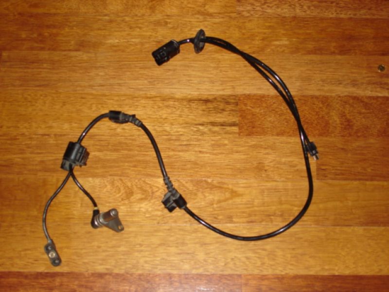

hejka, mam taką wiązkę numer: 140 540 12 09 poniżej foto:
jeśli u ciebie zwisa kabel to znaczy że nie będzie działać, ta sama wiązka idzie do czujnika klocków więc powinny się palić hamulce jeśli wiązka jest urwana.
